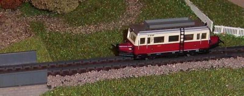

Bedankt voor je speurwerk. Ik heb op de site gekeken en de tandwielen voor m'n Arnold 2920 Wismar Schienenbus (zie foto) hebben bestelnr 8807. Ik ga ze een mail sturen voor info. Voor de Fleischmanntandwielen heb ik een andere leverancier benaderd, ik houd jullie op de hoogte.

Zojuist bericht gehad van Erwin Prummel (etsemmen) uit Emmen, de nieuwe assen voor m'n Fleischmann loc zijn binnen. (y)
De assen van m'n Arnold railbus heb ik opgestuurd naar München, daar zit arnold-ersatzteile.de. Zij zetten nieuwe tandwielen op de assen. 8) Gaat ff duren, ze hebben het erg druk. :-\

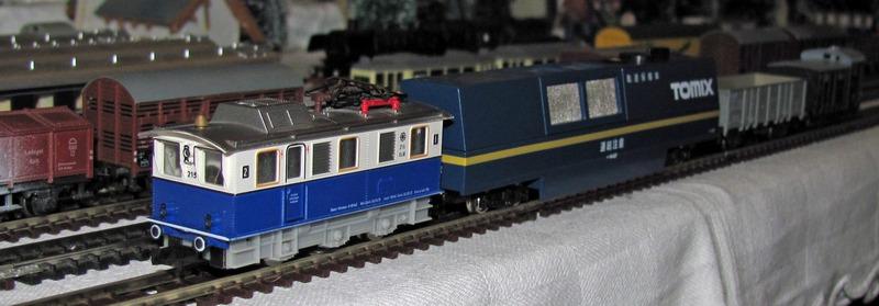

Loc hinkt niet meer!
De assen zijn vervangen, het lokje snort weer z'n rondjes over de baan met een Tomix stofzuiger aan de haak (y)
Nu is het wachten op de assen voor de Wismar Schienenbus.
