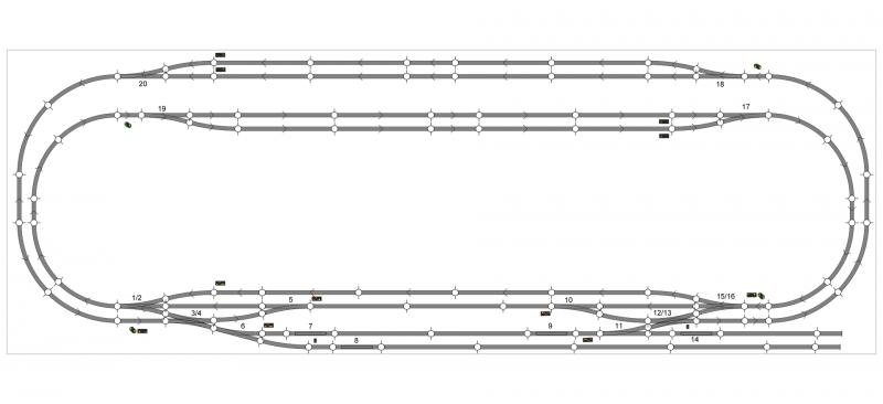

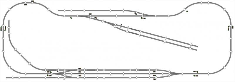

Baanplan Fleischmann Piccolo Schaal N (200x70)
« Gepost op: 04 January 2015, 19:18:39 »

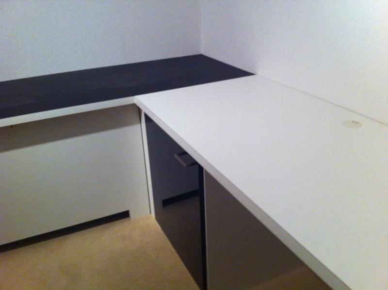

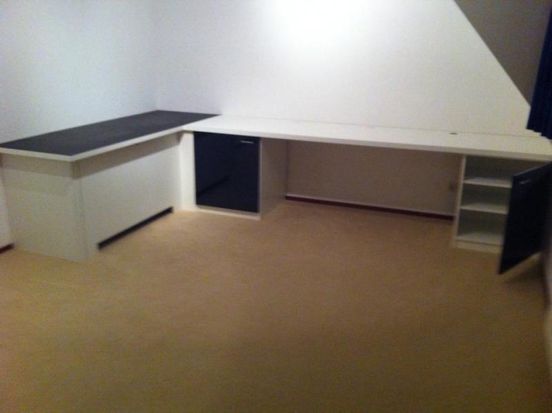

Omdat ik moest verhuizen heb ik een andere kleinere tafel moeten (laten) bouwen (y) het mocht wat kosten maar dan heb je ook wat ;D
Het is een hoekbureau van 350 x 200cm x 70CM geheel afgewerkt met meubelplaat en de rechterzijde is voorzien van een dempingslaag (het zwarte matriaal).
De houten plaat die de onderbouw van de baan verbergt (rechterzijde) kan ik zijn geheel worden verwijdert en zit met klippers (magneten dus) vast.
Op de rechterzijde wil ik een N schaal DCC baan bouwen met Fleischmann Piccolo rails en Viessmann seinen.
De aansturing wil ik doen met een Roco 10786 Multi Central Pro via USB en Digirails/Digikeijs DR4018 decoders aangestuurd via Train Controller Bronze.
Nu zit ik nog met een aantal problemen waar ik niet uitkom:

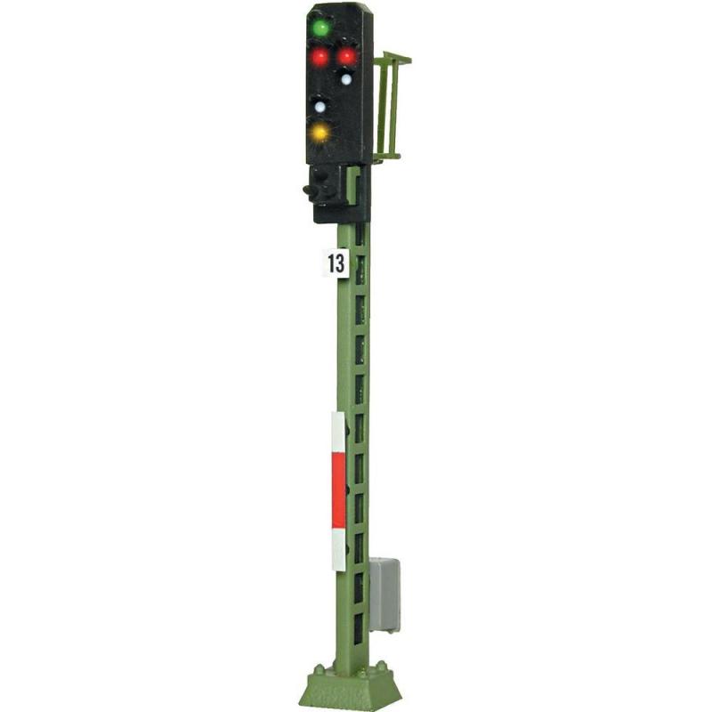

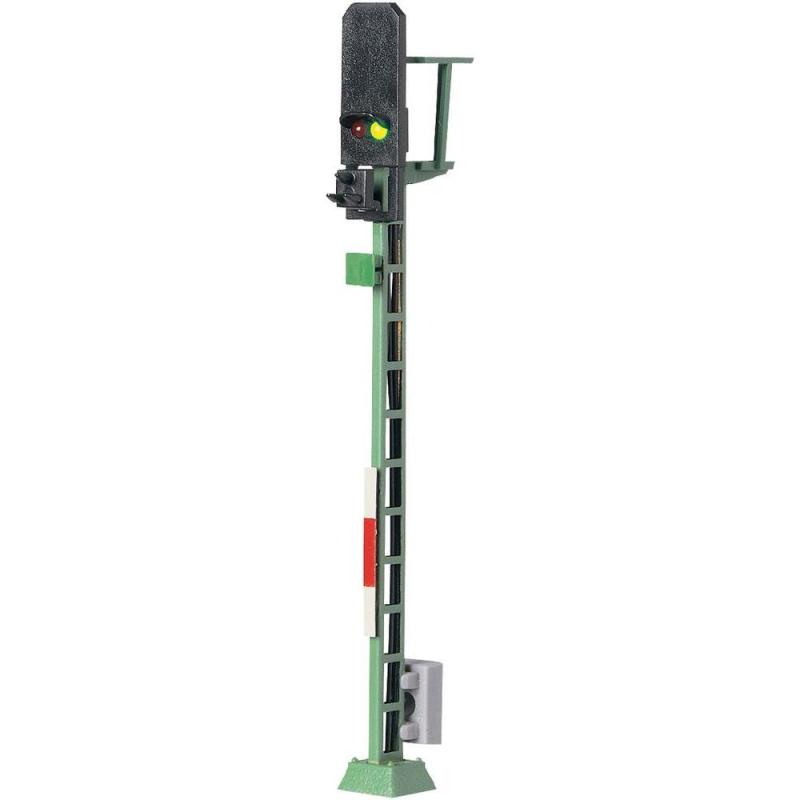

1. De seinen achter op de baan zijn blokseinen zoals hieronder.
klopt dit seinbeeld wel of moeten het toch vertrekseinen zijn zodat ze ook op geel kunnen ?

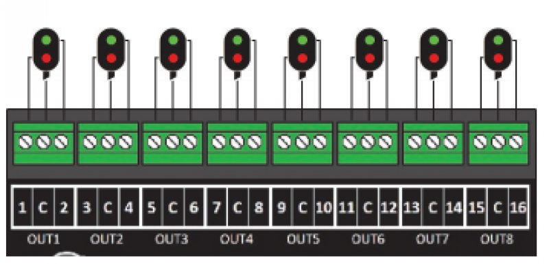

2. Indien het blokseinen kunnen/moeten zijn mag ik dan bij het aansluiten op de DR4018 uitgaan van het volgende schema ?
3. En natuurlijk is alle feedback welkom, ik hoor graag wat jullie van het plan vinden  8)

« Reactie #1 Gepost op: 06 January 2015, 10:28:55 »
Ik moet toegeven dat ik iets meer reacties had verwacht, maar goed... even een schopje omhoog dan maar  ::)

Re: Baanplan Fleischmann Piccolo Schaal N (200x70)
« Reactie #2 Gepost op: 06 January 2015, 11:19:54 »
Hoi Dennis,
Op bijna al je vragen omtrent seinplaatsing kun je hier ( klik ) vinden.
Als je de plaatsing 'voor elkaar' hebt, kunnen we wel vertellen hoe en wat op de DR4018 aangesloten kan worden.
Grtzz,
Karst
Bert_Apd
  • Berichten: 1907
  • N-Spoor DB Epoche III
« Reactie #3 Gepost op: 06 January 2015, 11:44:02 »
Hallo Dennis,
Aansluitmogelijkheden van de DB seinen op de DR4018 kun je hier (klik) vinden.
Overigens het lezen van de hele topic vanaf hier (klik) aan te raden voor het "programmeren" van de DR4018, de DB seinen zijn maar een deel van de mogelijkheden (Preset 8/9/10/11) van de DR4018.
Voor tweelichtseinen kun je inderdaad Preset 2 gebruiken. Zonodig kun je ook de DR4018 zelf configureren voor een combinatie van tweelicht- en meerlicht-seinen.
Bert
« Laatst bewerkt op: 06 January 2015, 12:16:07 door Bert_Apd. Reden: tweede link toegevoegd en vraag 2 beantwoord »

« Reactie #4 Gepost op: 09 January 2015, 09:58:50 »
Hallo Dennis,
Bert
Kijk daar heb ik nou wat aan @Bert_Apd... het mag dus inderdaad preset 2 zijn zoals ik al dacht.
Ik heb al een inrijsein met voorsein gekocht en getest op de DR4018 van Digirails/Digikeijs en dit werkte na wat testen goed.
De seinen heb ik al goed staan, de plaatsing ervan heb ik in samenwerking met een paar mede-clubleden van de Twentse Modelspoorweg Club in Enschede gedaan.
« Laatst bewerkt op: 12 January 2015, 10:32:05 door Dennis Beekman »

« Reactie #5 Gepost op: 09 January 2015, 17:17:28 »
Hallo Dennis,
Met zoveel hulp moet het gewoon goed komen...  ;)  (y)
En anders kun je je natuurlijk nog een keer hier melden...
Succes!
Bert

« Reactie #6 Gepost op: 18 January 2015, 17:09:16 »
Omdat in het eerste ontwerp de bijde rijrichtingen niet goed uitkwamen bij het rangeren en omdat het eingelijk maar een dom ovaaltje was heb ik een nieuw ontwerp gemaakt.
Het nieuwe ontwerp heeft een station met industrie aan de voorzijde en een industriegebied aan de achterzijde van de baan.
Ook heb ik een langere route weten te creëren met een beter seinbeeld langs de baan.
En dat alles op 200cm x 70cm  (y)
Ik ben enthousiast... wat vinden jullie ervan ?
« Laatst bewerkt op: 21 January 2015, 15:13:02 door Dennis Beekman »
