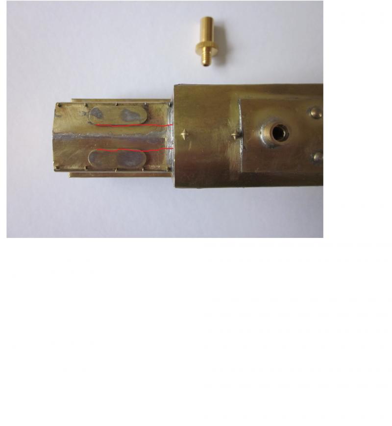

Ik ben bezig met de bouw van een stoomverwarmingswagen. Over de lage delen lopen twee stangen naar de deksels(?).  Wie kan me vertellen waartoe die dienen: zijn het handgrepen - kun je er iets mee ontsluiten / vastzetten? Bij de meeste Philotrain-modellen zijn ze niet vrij van het model aangebracht. Op foto's van het grote voorbeeld lijken ze wel vrij van de wagen te blijven. Wie kan er meer over vertellen? Foto's van de bovenkant zijn ook welkom. Zie de bijgaande foto (de rode lijnen).
Nog een tip: de pijp kun je mooi draaien (gewoon in een grote boormachine) van een nippel voor een fietsventiel (€ 1, p.st.).

« Reactie #1 Gepost op: 02 March 2013, 18:37:58 »
Ze worden gebruikt om van binnen de deksels te openen.

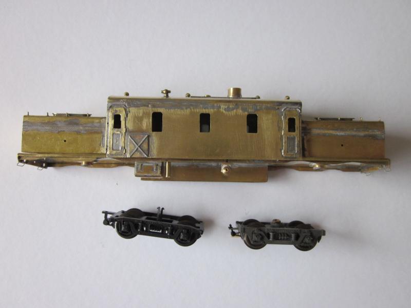

Andries,
Die van mij heeft ook vrij lopende handrails.
Is dit nog een oorspronkelijke kit? Bij die van mij zaten foute draaistellen. Er horen blokkendoosdraaistellen onder. Die kun je als roco onderdelen nog wel krijgen.

Hoi Ivo,
Ook de blokkendoos draaistellen zijn niet juist voor deze wagen.
We moeten Artitec eens lief aankijken voor wat draaistellen, want onder deze wagens zaten draaistellen van de C12c of de ovalenramenrijtuigen

Hoi Ivo en Arjen,
Ik heb een kopie gemaakt van een Philotrain-kit. Het een en ander moet nog bijgewerkt / eraan toegevoegd worden, zoals je ziet (foto).
Voor de detaillering heb ik o.a. gebruikt gebruik gemaakt van materiaal van Philotrain en de Nietenbänder van Bavaria. Onder de wagen zie je links het door Philotrain geleverde draaistel en rechts het draaistel dat bij de C12c (ook Philotrain) is meegeleverd. Dat laatste is wel wat korter en dat zou handig zijn mb.t. het rijgedrag in bochten(trapjes).
Blijft de vraag of iemand meer info heeft over de werking van de vier stangen (dank aan Spoors).

Re:Stoomverwarmingswagen in messing
« Reactie #5 Gepost op: 03 March 2013, 12:41:57 »
Allebei heeeeeeeeeeeeeele foute draaistellen. Zowel voor de stoomverwarming als voor de C12c. De zwanenhalzen lopen hier schuin en die moeten in NS modellen gewoon recht naar boven.
