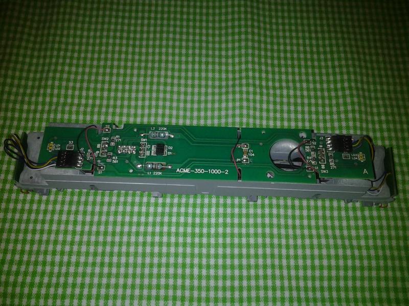

Hoi Leen
Kun je hem niet openen en een foto maken van de print ?
Leen Stolk
Berichten: 348
Re:ACME elok digitaliseren.
25 February 2013, 18:29:43 »
Goedeavond Chris gaan we doen.
https://images.beneluxspoor.net/bnls/20130225_175325_2.jpg
Rare is dat ik de foto er met android op de ene of andere manier niet op krijg.
Heeft iemand dat al eens gedaan.
Groet Leen.
Leen Stolk
Berichten: 348
25 February 2013, 18:34:43 »

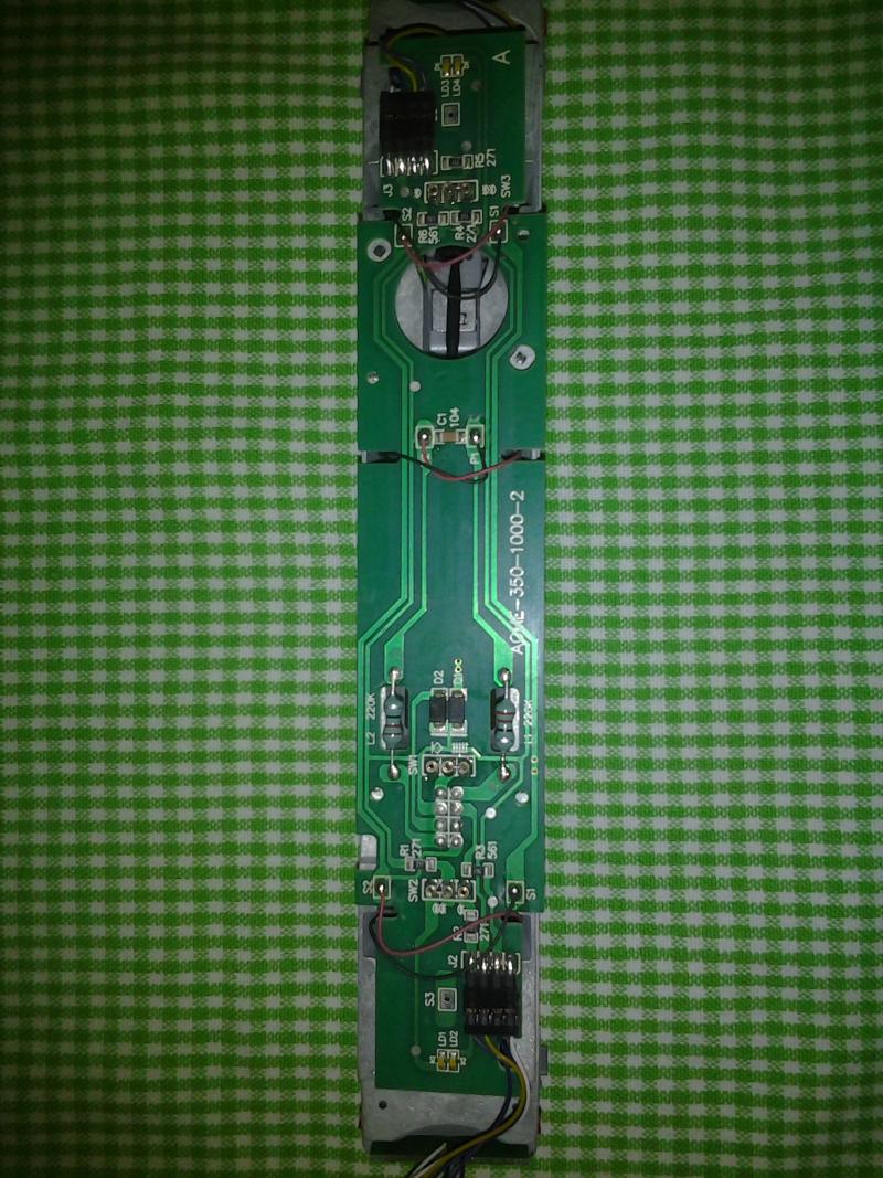

Nog eentje dan maar.
Groeten Leen
Laatst bewerkt op: 25 February 2013, 22:05:51 door Bert van Gelder

Ah... dezelfde als die ik heb
De connector voor de decoder zitonder de print. Dus print er af halen, 8 polige decoder inprikken en plekkie voor de decoder zoeken.
Grtzz & suc6,
Karst

Berichten: 8151
25 February 2013, 20:05:46 »
Citaat van: Leen Stolk op 25 February 2013, 17:33:39
2.Waar zijn de jumpers op de print voor en wat verandert er bij wijzigen.
Als ik het zo zie zijn de jumpers SW2 en SW3 voor de verlichting. Door deze anders in te prikken veranderd het seinbeeld. Geen idee wat je te zien krijgt bij welke instelling maar dat kan je gewoon uitproberen.
SW1 bepaald of je de stroom van de rails (ingesteld) of bovenleiding afhaalt.
Gr.
Eric
Gr.
Eric
