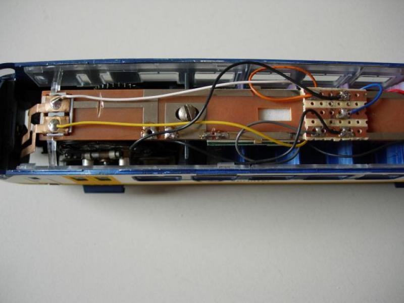

Alvast een beginnetje.

Oke plaatjes zeggen altijd meer maar ik heb een probleem.
In de gebruiksaanwijzing van Fleischmann staat dat je met je vingers voorzichtig het dak net achter het eerste draaistel omhoog moet trekken. Als ik dit probeer komt er echter geen beweging in het dak :-|. Ik krijg er ook geen saté prikkers in, hoe hebben jullie/jij/wie dan ook het stel open gekregen?

Het dak zit vast met klemmetjes aan de zijwanden. Voorzichtig satehprikkers ertussen wurmen en proberen de zijwanden naar buiten te buigen, dan moet het wel lukken hem open te krijgen. Begin in het midden, dat is het makkelijkst.
