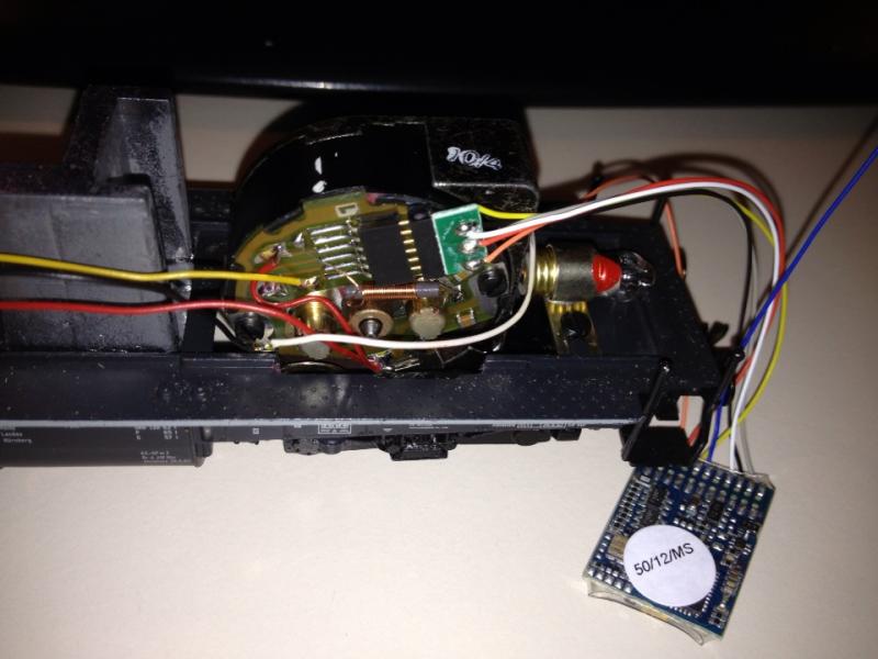

Even antwoord op de twee voorgaande vragen:
Als ik een reset doe (CW
dan gaat het L-lampje heel even zwak branden en weer uit. Wijziging van lokadres doet niets.
Gelukkig heb een vergrootglas met hoofdband want het is allemaal wel heel ieniemie.... Het spoeltje leek inderdaad contact te maken met de motorlager maar is nu helemaal vrij: Geen effect helaas.
Verder zie ik niets wat er niet mag zitten of doorverbindingen maakt die er niet mogen zijn.

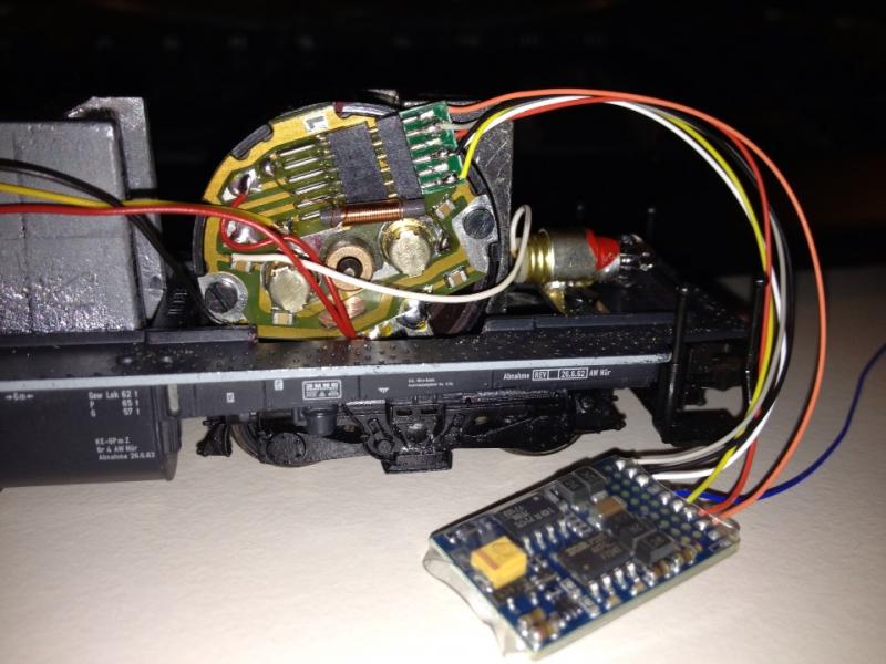

Toch heb ik het idee dat de decoder verkeerd om zit, maar als ik hem omdraai, geeft mijn multimaus aan dat er kortsluiting is. Ik weet alleen niet of die kortsluiting wordt veroorzaakt door een verkeerd om geplaatste decoder of dat er dan daadwerkelijk ergens kortsluiting is. Ik zal nog even een foto plaatsen van de decoder andersom.
Zo zit de decoder nu (met printplaatje en 3 soldeerpunten aan de voorkant):
En zo zit de decoder andersom. Dit lijkt logischer/mooier, maar dat geeft dus kortsluiting volgens de multmaus (en het speoltje ligt helemaal vrij):
Groet Freek

op de foto lijkt het een origineelschild te zijn
1e komt de stappen van MM en decoder overeen(FL standaard 14 en decoder 28)
de witte draad op de foto van je schild naar
?2e koolborstels wel goed
FL heeft 2 diktes
1 voor analoog en 1 voor digitaal schilden
decoder stekker omdraaien
als deze gedraaid zit brad het licht maar rijd niet
de foto met geel boven is verkeerd
Laatst bewerkt op: 08 February 2013, 19:21:01 door jerrytrein

@jerrytrein:
De stappen van MM heb ik zowel op 14 als op 28 geprobeerd. Dat maakt niets uit.
Het witte draadje naar de 2e koolborstel is een los draadje van het R-lampje. Die komt nergens tegen aan.
Als ik de decoderstekker omdraai (dus oranje draadje boven) geeft de MM kortsluiting en kan ik ook niets inprogrammeren.
Groet Freek

stukje tape tussen het schild en de decoder stekker...
John
freekvo
Berichten: 814
Re:ESU lokdecoder 4.0 werkt niet i.c.m. Flm lok
Reactie #24 Gepost op:
08 February 2013, 21:05:21 »
Hoe simpel kan de oplossing zijn!
Stukje tape tussen decoderstekker en schild leek me opeens erg logisch en dat was het ook: weg kortsluiting en hij diet het zoals hij het moet doen!
Nog een vraagje: het R-lampje (met het losse witte snoertje) doet het niet. Zou ik die moeten verbinden met het losse blauwe draadje van de decoder?
Groet Freek
