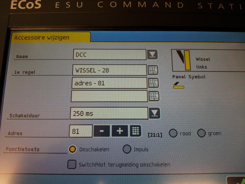

Ik heb het nog even voor je nagekeken...
Zie op de onderstaande foto hoe de schakeltijd ingesteld staat op 250ms, dat is dus een kwart-seconde. Lang genoeg om om te schakelen, te kort om warmte te ontwikkelen.
Dat bereik je op de DR4018 door CV47 op waarde '0' te zetten.
Voor je gemak heb ik het bijbehorende stukje handleiding op de foto gezet.
succes,
Martijn.
