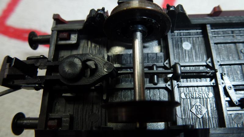

Beste forum,
Ik heb een roco wagon die een standaard roco koppeling heeft.
zie foto
Deze wil ik vervangen door een fleischmann profi koppeling.
Van deze profi koppelingen zijn diverse uitvoeringen maar geen die ik voor deze wagon kan gebruiken.
Zijn er tips hoe dit aan te pakken.
Bedankt alvast Freddy

Hier een soortgelijk wagentje met twee mogelijkheden.
Links zie je een nieuwe koppelinghouder van Roco met zwaluwstaartschacht. Daarin past dan de Profi met dat kleine zwaluwstaartje. Die houder is al lang uit de catalogus verdwenen, maar is hier en daar nog op beursen te vinden.
Rechts zie je een echt kortkoppelmechaniek van Roco met normschacht en daarin een Profi. Andere kortkoppelmechanieken zijn ook nog wel te plaatsen. Vergt wat frezen of vijlen.
Laatst bewerkt op: 05 February 2013, 22:06:26 door henk

Freddy,
Roco heeft hier de 40274 koppelingen voor.
Je zou hier dan nog hoogte verstelbare Fleischmann kopjes op moeten zetten.
Kijk maar eens bij Etsemmen.
Tinus.

Dit is dus de linkse uitvoering van Henk zijn Foto.
Tinus.

Ah ja, handig dat nummer.
Als je daarop zoekt, vindt je nog heel wat exemplaren in de aanbieding. De bijbehorende Fleischmannkoppeling heeft nummer 6570.

wat heeft ie aan z'n as?

Dat is een as met ingebouwde weerstand voor stroomdetectie. Karretje heeft nog een werkende knipperbol achterop, maar dat zie je zo alleen maar aan de weggewerkte schakelaar rechts van die as. Je kan veel met zo'n Roco karretje van een paar euro.

mooi ;)dank voor jullie bijdrage, hiermee kan ik uit de voeten. (y)als toetje de informatie over de as met ingebouwde stroomdetectie daar ga ik ook wat mee doen, Freddy
