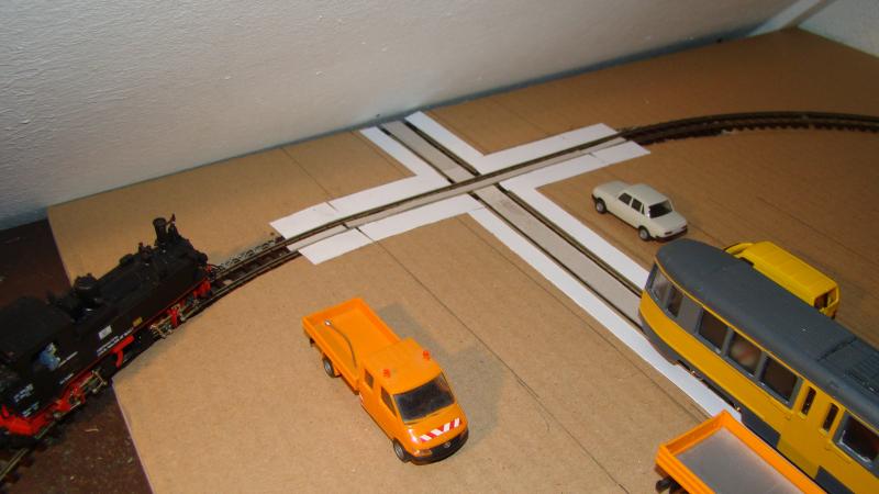

Voor de wederopbouw straks in ons nieuwe huis van mijn modelspoorbaan (
https://forum.beneluxspoor.net/index.php?topic=16486.msg254751
) ben ik op zoek naar een haakse kruising H0 en H0e.
Wat is mijn bedoeling?
Mijn voorbeeld is het station van Radebeul (Ost), een voorstadje van Dresden. Bij dit station begint een smalspoorlijn (Lössnitzgrundbahn) die een klein stukje parallel aan de normaalspoorlijn (Dresden-Meissen-Leipzig) loopt, daarna afbuigt en uiteindelijk de doorgaande straat (Meissner Strasse) kruist. Over die straat loopt een tramlijn vanuit Dresden.
Op mijn oude baan eindigde de "werkende" tramlijn tot vlak voor deze kruising, in mijn nieuwe woning heb ik mogelijkheid tot verlenging van de baan en wil ik de tramlijn ook (werkend) doortrekken.
Met werkend bedoel ik dat ik er een pendelautomaat van Viessmann in had gemaakt.
Tillig heeft wel kruisingen H0/H0e, maar die zijn "maar" 15 graden.
Ik meende op het www een keer een haakse kruising van Peco gezien te hebben, maar daar kan ik het niet (meer) vinden.
Kent iemand een andere (kleinserie)fabrikant?
Oh ja, omdat het om een tramlijn gaat moet de kruising ook nog "bestraat" kunnen worden...
Een alternatief zou zelf(om)bouw kunnen zijn, maar daar ben ik niet technisch genoeg voor. Maar misschien met wat hulp?
Met ombouw denk ik dan aan een bestaande H0e- of H0-kruising aan te passen. Maar waar moet ik dan aan denken om het ook werkend te krijgen/houden?
Hieronder een foto van de oude situatie in aanbouw (2008):
