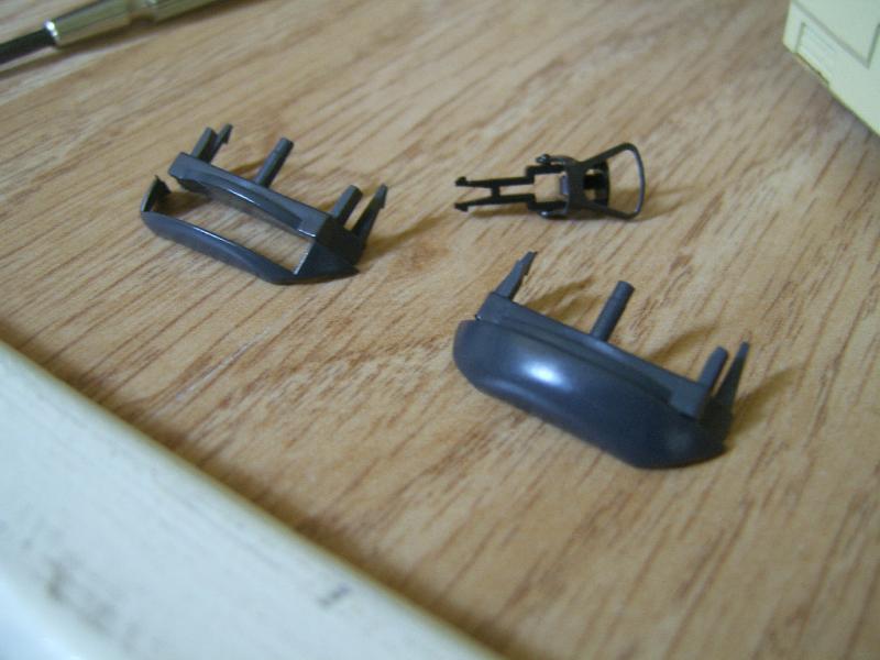

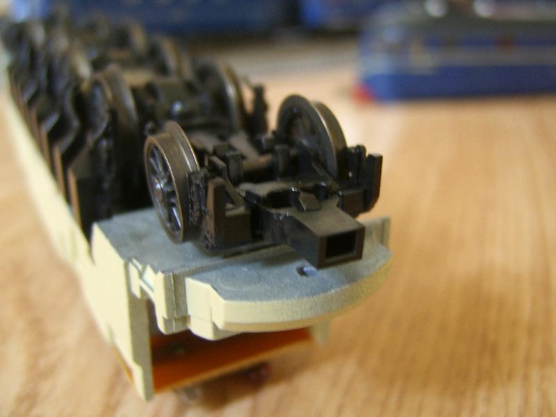

Hallo allemaal,
Ik ben deze week in het bezit gekomen van een in zeer goede staat verkerende NS 1000 van Roco. Nu wil ik graag aan één kant van deze loc de
Baanschuiver vervangen door een dichte omdat ik met deze cabine voor ga rijden (er zit namelijk een machinist in).
Nu komt het probleem
Het verwijderen van de kap en de steekkoppeling is geen probleem maar het plaatsen van de nieuwe Baanschuiver wil niet omdat de Nem schacht in de weg zit
, zie foto:
De verwijderde baanschuiver (die overigens wel stuk was) en koppeling naast de nieuwe dichte baanschuiver:
Heeft iemand ervaring met het verwisselen van Baanschuivers en is daarbij tegen het zelfde probleem aangelopen ?
Alle hulp is welkom (ook foto's) dan kan ik het tenmiste goed doen.
Alvast bedankt
Groeten Robbert Jan !

Als ik het goed heb moet je de NEM koppelinghouder als de lok (zoals op je foto) op zijn kop ligt naar boven schuiven om hem te verwijderen.

Wat Gideon schrijft is helemaal correct. Je moet de NEN schacht eerst verwijderen. Daarna past de baanruimer er moeiteloos op. Veel plezier met je nieuwe aanwinst!

Ja klopt inderdaad, hardstikke bedankt allebij
Nu kan ik weer verder met het aanbrengen van de losse onderdelen
