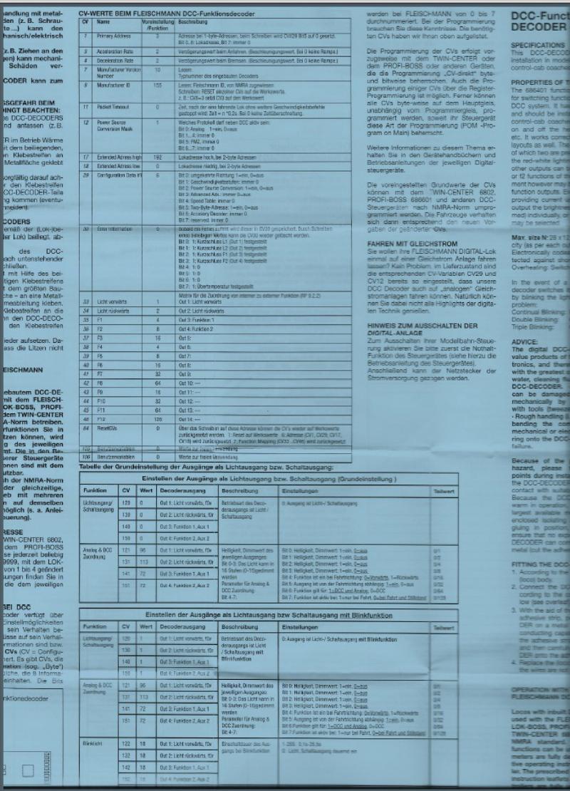

Welnu; niet CV 35, doch CV 141 en nu heb ik de verlichting in beide bakken op gelijke sterkte en dat allemaal toch via de Blauwe muis. Weer wat geleerd. Ik heb de gebruiksaanwijzing gescand en staat nu als PDF-bestand in mijn computer ( in ieder geval de CV-waarden). Mocht er iemand belangstelling voor hebben, dan stuur ik hem graag per Email toe of ( als het mij lukt; weer een uitdaging
) wil ik het bestand proberen te "üploaden" in dit draadje.
groet,
Bierwagen
Bierwagen
Berichten: 329
Re:Dimmen binnenverlichting via LokPilot, hulp gevraagd
19 January 2013, 15:42:23 »
Daat gaatie dan. De handleiding was iets te groot om hem helemaal te scannen. De CV's 124,134,144,154 staan er niet op. Met deze CV's kun je het aantal malen kniperen instellen. De voornaamste CV's kun je ( met enige moeite) lezen op de scan. Ik hoop dat iemand er wat aan heeft.
