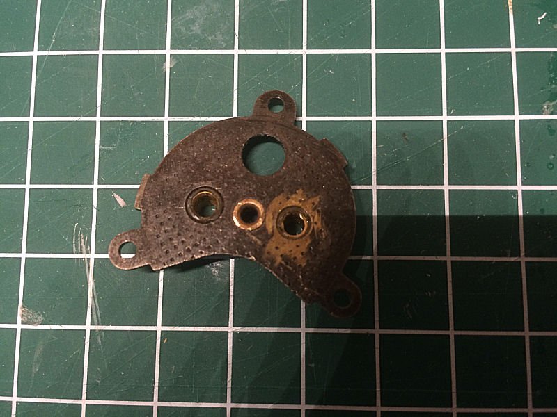

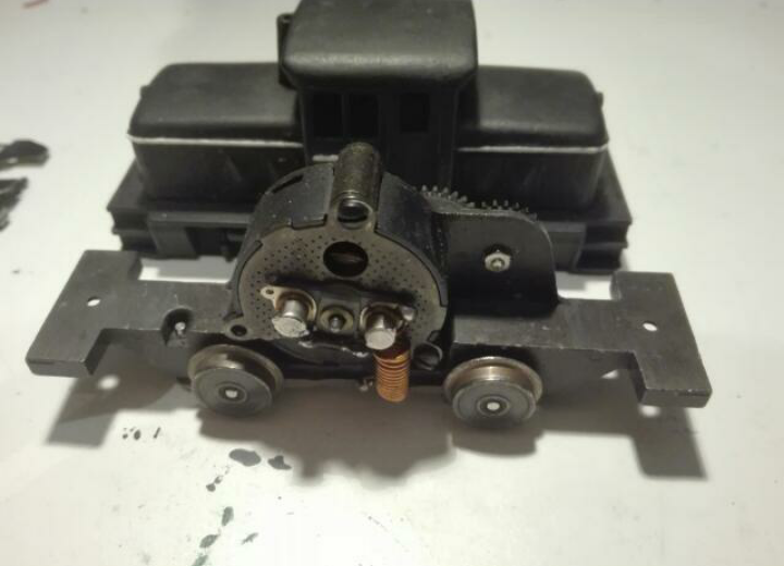

Weet iemand hoe ik dit motorschild gereed kan maken voor digitaal? Ik heb hier nog geen ervaring mee, dus kan iemand die op een makkelijke manier uitleggen?
Groeten Mechiel

............of een geïsoleerd motorschildje kopen
Berichten: 8153
Re: Digitaal gereed maken motorschild Fleischmann
15 March 2018, 19:30:03 »
Of gewoon vervangen door een geïsoleerd schild

zo´n lokje heb ik ook al eens gedigitaliseerd.
terwijl ik de juiste schildjes (van c.a. 17 euro) nog wel had liggen, heb ik dit locje toch op een goedkopere manier gedaan.
Het ene koolborstelhoudertje van motorschildje met behulp van een 4,5mm. boortje voorzichtig losgeboord.
vervolgens het gat opgeboord met dezelfde boor. daarna een beetje afbramen.
vervolgens een beetje twee componentenlijm (heb bison kombi rapide gebruikt) aanmaken en met een cocktailprikkertje lijm tussen de koolborstelhouder en motorschild drukken.
ik zou zeggen gewoon proberen, een geïsoleerd motorschildje fleischmann nr. 00504750 bestellen kan altijd nog.
heb er toen meteen maar een aantal die ik had liggen gedaan. is niet veel werk.
