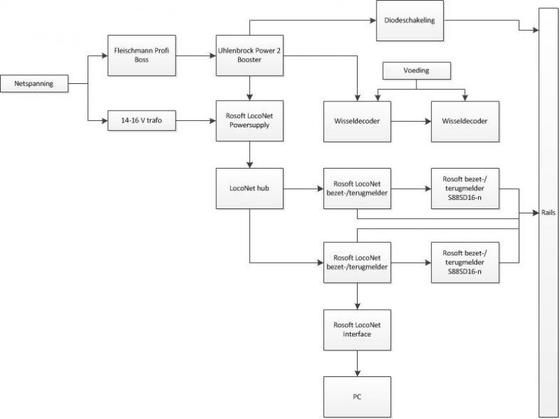

@DaPeet er zitten wat fouten in je schema :
- diodeschakeling zit direct tussen booster en rails, voor de niet-gedetecteerde secties, verder nergens.
- wisseldecoder krijgt input van booster (DCC signaal) en niet loconet
- wisseldecoder heeft een externe voedingsbron nodig (anders gebruik je 'dure' DCC stroom wat je mogelijk extra boosters kost)
- profiboss heeft maar 1 loconet uitgang, dus die naar de booster, vanaf de booster via loconet powersupply naar de loconet hub

Dank voor de toelichting! De lijnen in dit schema staan soms wat ongelukkig, ik had het snel in Visio in elkaar geklikt. Dat de diodeschakeling alleen tussen de booster en de rails zit, is mij bekend, staat alleen wat ongelukkig in dit schema. Je andere punten zijn duidelijk en ook logisch, ik zal maandag het schema even aanpassen en opnieuw posten. Bedankt!
Btw: ik denk er nog sterk over om het stukj Profi Boss - booster - LocoNet powersupply te vervangen door een IB-basic en besturing dan toch gewoon met Koploper te doen.

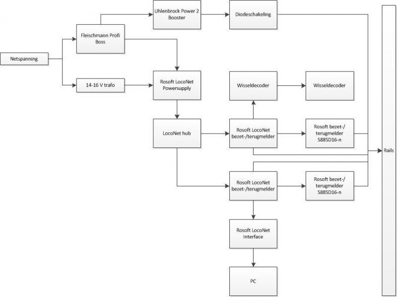

Bedankt voor de tips nog allemaal! @JAB van Ree: ik heb je opmerkingen verwerkt in een nieuw schema, moet kloppen zo. Ik zag al het aanbod van de IB Basic, maar ben bang dat het net iets te vroeg is haha.
