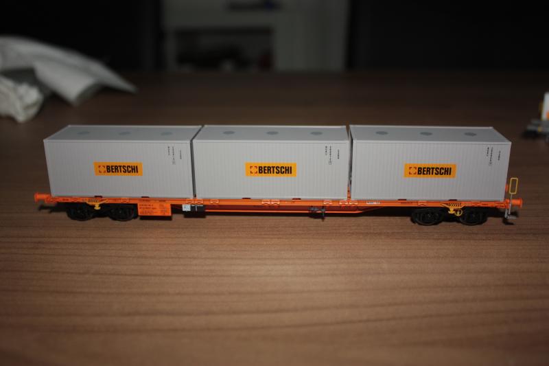

Het model wordt geleverd met 3 20ft containers van Bertschi. Zie onderstaande foto:
Daar wringt al meteen de schoen. Ten eerste is de Piko container al geen hoogstandje. De ribbels zijn te oppervlakkig, de bedrukking veel te mager, de weergave van de deuren op de kopse kant is ook heel vlak en minimaal gedetailleerd. Bovendien voldoet de Piko container niet aan de NEM normen en zijn ze dus qua hoekpunten niet helemaal op de juiste maat voor een 20ft container. Ten tweede heeft Bertschi helemaal geen standaard 20ft containers, dus ook dat is niet realistisch. Conclusie: weg ermee. Gelukkig heb ik een grote bak met mooie containers die ik door de loop der jaren her en der los heb aangeschaft, precies voor dit soort doeleinden :-)

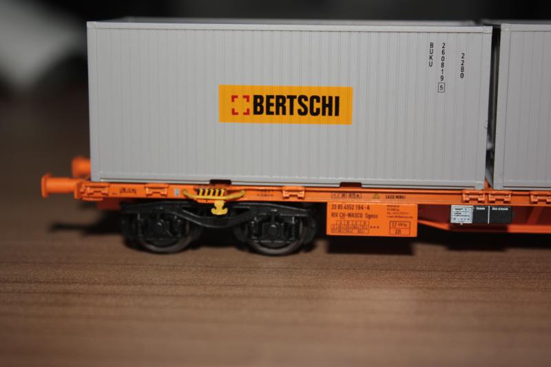

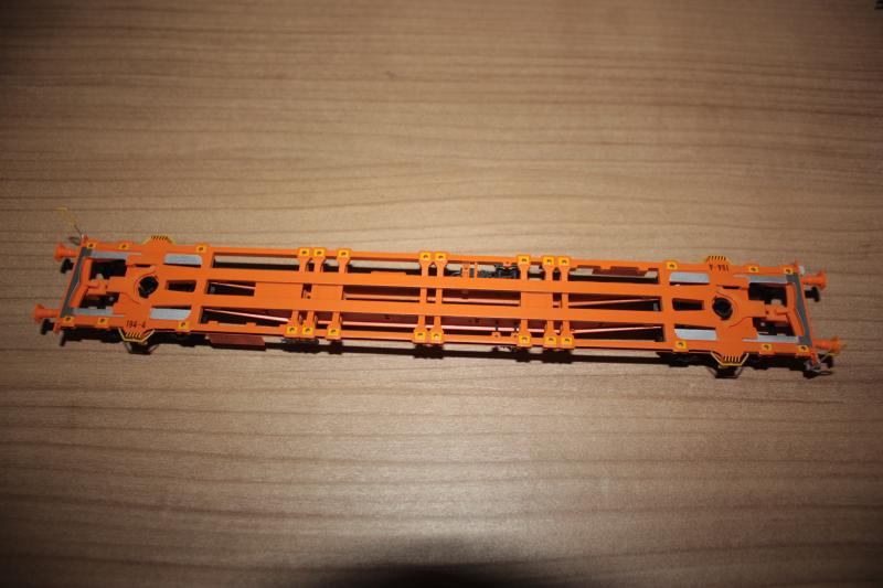

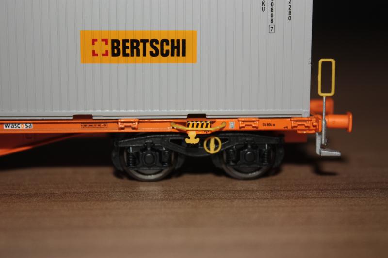

Laten we eerste even naar de wagen kijken. De wagen is mooi gedetailleerd, vele los ingezette onderdeeltjes. Eigenlijk wat we van Piko in de Classic reeks gewend zijn. De opschriften zijn compleet en goed scherp. Het frame is uit metaal, wat zorgt voor voldoende gewicht om de wagen eventueel ook onbeladen in het midden van een trein te laten rijden. Zie de onderstaande twee foto's:

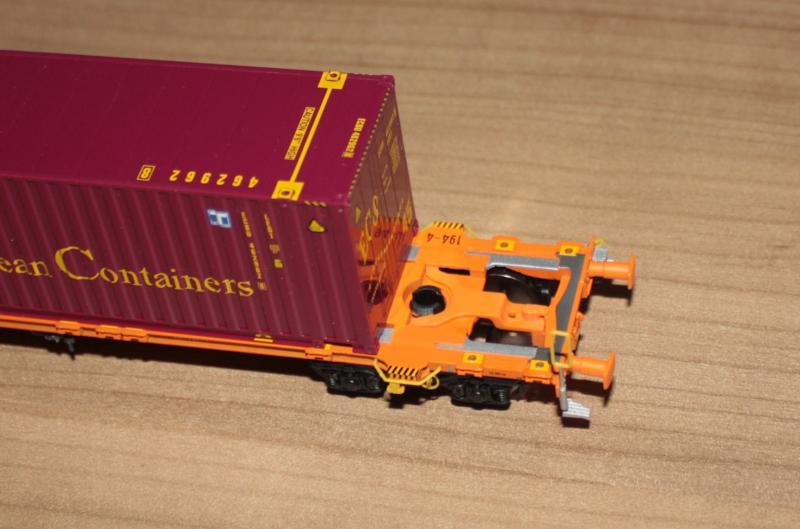

Als je de containers verwijdert, zie je meteen twee dingen die opvallen. Van boven kun je de bevestiging van het draaistel en de volledige koppelingsboom zien zitten. Niet echt een fraai gezicht en zeker als je de wagen leeg wil laten rijden.

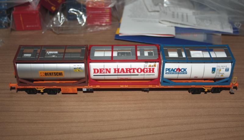

Daarom moest ik dus kiezen voor een belading die de gehele lengte van de wagen dekt, zodat er niets van dat alles zichtbaar blijft. Ik heb gekozen voor 3 tankcontainers 20ft. Dat ziet er dan zo uit:

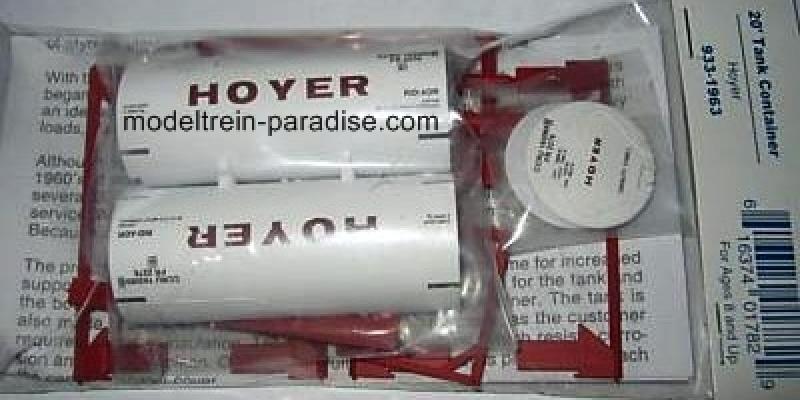

Walthers containers heb ik zelf niet, dus dat wist ik niet. Heeft Walthers ook tankcontainers in het assortiment? Misschien wel interessant dan om daar wat van aan te schaffen.
Mvg, Peter

Jazeker heeft Walthers tanktainers in het assortiment; o.a. van Hoyer, Seaco, Tiphook en Vanhool.
voorbeeld:
Gr Marco.
Laatst bewerkt op: 05 January 2014, 14:29:40 door Marco1044. Reden: plaatje toegevoegd
