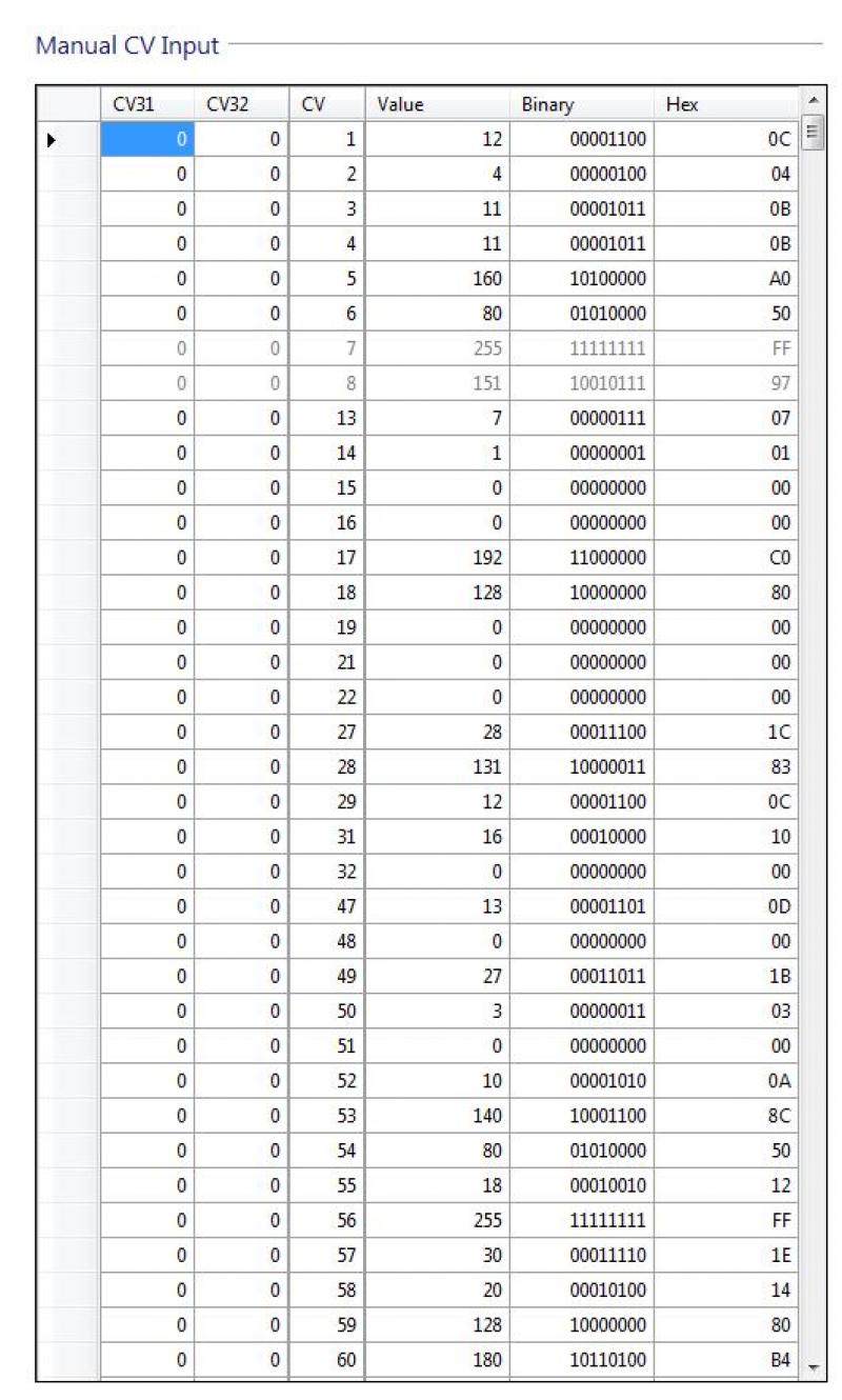

Misschien dat iemand de standaard decoder kan uitlezen en dan de manual settings kan posten bv zoals onderstaand. Anders zou iemand bij U in de buurt U behulpzaam kunnen zijn met het uitlezen van uw decoder of deze zelfs even willen testen of alle functie correct functioneren.
