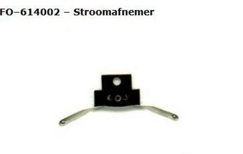

Ik gebruik de stroofafnemertjes van Fleischmann(fo-614002).
https://images.beneluxspoor.net/bnls/FO614002_1.jpg
Deze bestel ik bij Anw.
Groetjes Dirk.
