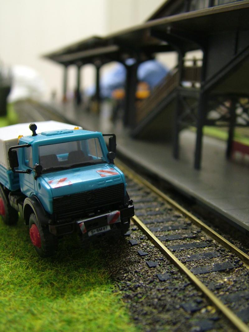

op diezelfde eerste baan heb ik grasmatten neergelegt dat is heel mooi als je met een baan begint (lekker makkelijk en ziet er snel groen uit) maar je word het snel zat en toen ik de baan weg had gedaan heb ik het gebruikt op een module, resultaat:
https://images.beneluxspoor.net/bnls/DSCF1734_1.jpg

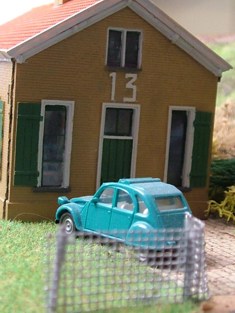

met mijn 2e keer begrassen heb ik een zakje gras van noch gekocht en wat boekbinderslijm bij een schilderszaak. en heb ik dat op een andere module gemaakt:
https://images.beneluxspoor.net/bnls/stations_module_januari_2007_023_3.jpg
