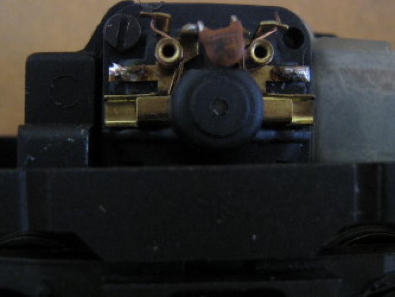

Ik heb hier een NS lok 1702 van Marklin die was omgebouwd naar gelijkstroom en nu wil ik in deze lok een decoder plaatsen.
Maar ik zit met een probleem ik weet waar ik de oranje en de grijze en de zwarte moet solderen maar ik zie nergens een aansluiting voor het rode draadje.
En ik heb op internet gezocht maar ik kan niks vinden over mijn probleem.
Ik hoop dat jullie mij verder kunnen helpen alvast bedankt.

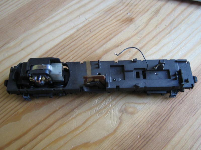

Ik heb voor de duidelijkheid toch maar een foto getrokken van deze motor.
Ik heb voor de zekerheid ook eenfoto geplaatst van de motor zelf.
Ik hoop dat het nu wat duidelijker is ik weet dat de grijze en de oranje draadje op de motor zelf gesoldeerd moet worden de zwarte gaat naar de andere zwarte draadje maar nu waar moet dat rode draadje naar toe?.
Ik denk zelf dat het rode draadje op dat metalen plaatje gesoldeerd moet worden maar ik zie daar nergens een stroom afname zitten.
Erik-Jan
« Laatst bewerkt op: 03 June 2007, 10:58:52 door Erik-Jan »

Het hele chassis is de andere stroomafnemer. Daar dus een draadje aan maken. Zie ik een soort paaltje met schroefje?
Nog even doormeten of de motoraansluitingen wel elektrisch van het chassis is geïsoleerd.

« Reactie #5 Gepost op: 03 June 2007, 12:42:54 »
Eric Jan,
Het is heel simpel:
De rode draad van de decoder kan je aan de zwarte draad van de loc solderen. Dit wordt dus de plus.
De zwarte draad vand e decoder moet aan het paaltje gesoldeerd worden, dit is de min.
De 2 andere draden wist je zelf al aan de motor te bevestigen.

Henk hoe kan ik dit dan het beste doen
Met een trafo en een lampje. Sluit het lampje met een kant aan op een pool van de trafo, de andere pool met een draadje aan het chassis. Neem een derde draadje, maak dit aan het 2e contact van het lampje vast en houdt het tegen de koolborstel. Heeft een van beide contact met het chassis, dan gaat het lampje branden: foute boel dus.
Absoluut testen voor je de decoder inbouwt, anders gaat er weer geld in rook op.
Overigens: verwijder ook alle "rommel" aan de koolborstelhouders zoals spoeltjes, condensatoren en diodes.

« Reactie #9 Gepost op: 03 June 2007, 13:46:48 »
Maarten ik heb ook de verlichting eruit gesloopt daar komt iets anders voor in de plaats en er zit een soort condensatortje over de koolborstels die moet er zeker uit?
Erik-Jan
stig
  • Berichten: 10080
Re: Decoder plaatsen.
« Reactie #10 Gepost op: 03 June 2007, 14:00:49 »
ja hup weg ermee!
