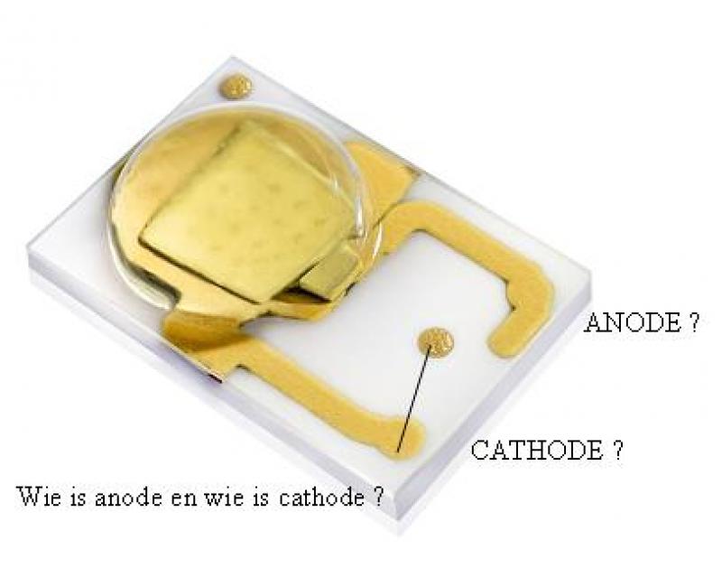

Ik heb de volgende LED lampjes:
Luxeon Rebel. De beschrijving van Philips is niet 100% duidelijk.
De aansluitpunten (anode en cathode) zijn als volgt:
Links recht doorlopend en rechts met een bochtje (soort haakje)
Mijn vraag:
Kan iemand mij vertellen wat de anode en welke de cathode is?
(ik kan op de site geen afbeelding toevoegen?)
Gr. Simon

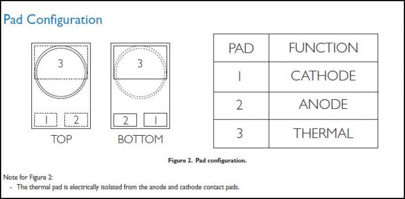

Op een tekening afgaande
http://www.ledvista.ie/media/luxeon-rebel-drawing.jpg
is het rechte 'pootje' de kathode (dus negatief), de anode is de plus.
Maar met een gelijkstroomtrafo (en een weerstand) kun je het heel eenvoudig zelf uitvinden
grtz,
Laatst bewerkt op: 28 October 2012, 11:53:21 door sneek. Reden: tekening Philips toegevoegd

Re:Monteren LED Luxeon Anode Cathode
28 October 2012, 11:55:39 »
Hopelijk lukt het zo een een afbeelding toe te voegen.
Gr. Simon
of zo:
https://images.beneluxspoor.net/bnls/Led_anode_cathode.jpg
28 October 2012, 12:03:35 »
Dank je wel Wim. Maar deze gegevens had ik al van Luxeon gedownload.
Hierop kan ik niet zien of heel erg zeker weten of dit bij de led ook zo is.
Op de foto van de led zit aan 1 kant een aansluiting met een soort haakje (rechts).
Is dit dit dan ook de ANODE? (van bovenaf gezien).
Gr. Simon
28 October 2012, 12:18:08 »
Wim,
Ik had je tekst niet goed gelezen.
Het rechte pootje (links) is de cathode (-).
