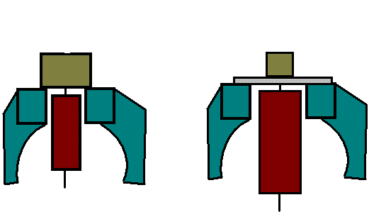

Dag allemaal,
Kan dat: een vliegwiel van de ankeras afhalen ? (ivm ruimte voor decoder)
Zo ja hoe doe je dat?
Groet
Jan
J. Moors
CNC fresen
Berichten: 1014
Re:Vliegwiel van de ankeras afhalen?
21 October 2012, 21:07:55 »
De as uit het vliegwiel drukken is het beste. Dit kun je het beste met een pons doen. Dat is een soort klem met in het midden een as die via schroefdraad naar buiten komt. Klem om het vliegwiel en de as van de pons drukt de motoras uit het vliegwiel.
Ik zou de motoras niet met een metalen pen eruit tikken met een hamer, want je loopt dan het risico dat je de motoras krom buigt.
Via een draaibank gaat het ook mits de motor kleiner is dan het vliegwiel. Vliegwiel in de bekken spannen en een metalen pen (die kleiner of gelijk is aan de doorsnede van de motoras). De pen in de boorkop spannen en de as er dan uit drukken.
Groet, J. Moors.
werken met cnc-fresen is voor mij een uitkomst.
Nervensäge.
Berichten: 9917
21 October 2012, 21:08:53 »
Het kan. Risicoloos of makkelijk zou ik het niet zomaar noemen. Wat je als je geen poelietrekker, pons of zoiets fraais hebt (ik ga daar even vanuit want anders had je dat vast al wel geprobeerd) kunt proberen is het volgende: haal de motor uit de loc en hang die in een bankschroef, zo dat de motor vrij bungelt en het vliegwiel op de bekken steunt. Daarna met een drevel (of een ander daarvoor te gebruiken voorwerp) en een hamer de motoras uit het vliegwiel tikken. Is het vliegwiel kleiner dan de motor dan een paar stevige metaalprofielen aan weerszijden van de motoras onder het vliegwiel op de bekken van de bankschroef leggen. Zorg er in elk geval voor dat de motor vrij hangt!
Je kan natuurlijk ook gewoon de motoras tussen motor en vliegwiel doorslijpen als je echt geen ruimte hebt.

Duidelijk mannen!
Dank voor jullie uitvoerige toelichting en werkwijze.
Ik kan er nu verder mee.
Het gaat om een N-motor met vliegwielvoor een Roco Glaskasten.
Om ruimte te maken voor de decoder moet het vliegwiel eraf.
Groet
Jan
