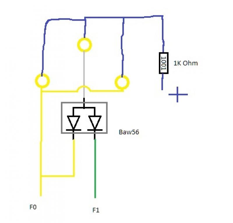

Beste Gebruikers
Ik zit met een kleine probleem,
elektronica probleem.
Als ik F1 aan gaat de boven led aan.
Maar doe ik nou F0 Voor front aan gaat de boven led niet aan,
wel de onderste 2 .
Kan het komen dat ik de losse led geen aparte voeding geef,
of een extra diode moet plaatsen tussen F0 en de 2 leds ?
Zie foto.
De diode brug is een
Baw56
Het is opgelost ik ben nu bezig om een kleine foto repotage te maken van hoe ik het doe.
M.v.g Roy

Hoi Roy,
Dat is de normale gang van zaken. De twee onderste diodes forceren een bepaald spanningsval. Omdat de bovenste LED ook nog een diode met spanningsval heeft zal deze dus niet gaan branden. Daarom is het beter LEDjes in serie te zetten. (Of alle 3 voorzien van eigen weerstand, maar dit gebruikt meer stroom.) Zie voor alles met LEDjes
