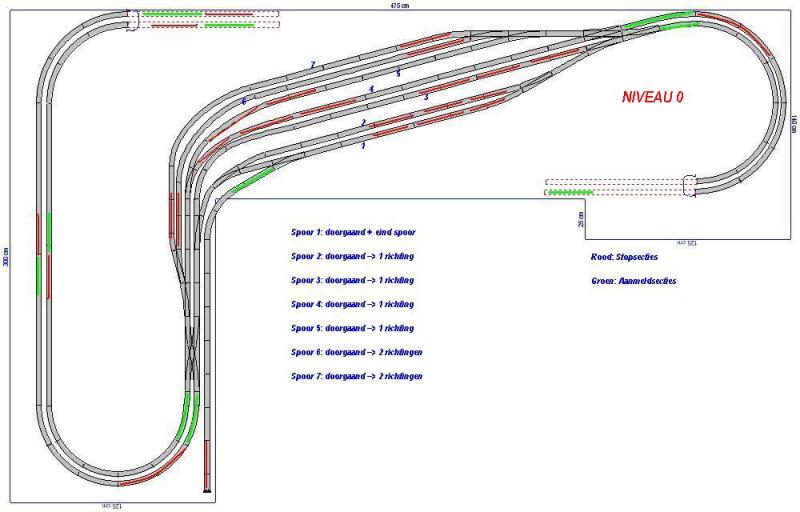

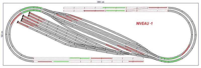

Nu zit ik alleen te twijfelen waar ik de baan "doormidden" hak om het zo te zeggen zodat het ene deel door IB en andere deel door Power 3 worden aangestuurd.
Iemand idee?

De verdeling heeft niks te maken met je baanplan. Rails vragen geen stroom.
Je moet je eerst een beeld proberen te vormen waar de treinen rijden en dat is dan de basis voor de verdeling. Dus waar de meeste treinen op een kluitje zitten, daar heb je het meeste vermogen nodig.

Ik gebruik misschien soms de verkeerde woorden/termen zoals stroom enzo.
Maar waar komen de meeste modellen te rijden.
Dat is:
NIVEAU 0
Daar zullen de meeste treinen rijden.... spoor 1 tm 5 personen en 6 en 7 goederen.
NIVEAU -1
Daar zullen op de 6 doorgaande sporen treinen constant rijden en de zijsporen die doodlopen zullen treinen opgesteld staan.
Ik hoor graag hoe iemand dit dan ziet...

Ik sluit me bij Klaas aan. Een stilstaande trein vraagt niks, behalve wat de verlichting of eventueel sounddecoder wil hebben. Een rijdende trein vraagt meer, een optrekkende/omhooglopende het meeste. Aannemende dat op je station en in je schaduwgedeelte ook treinen stilstaan lijkt de meest voor de hand liggende verdeling direkt voor en achter je stationsporen, maar ik heb uiteraard geen idee van je "dienstregeling"...
Je kunt ook in de 4 sporen halverwege de helling de scheiding aanbrengen.

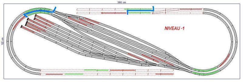

Dus zo bijv:
Want de meeste treinen zullen op NIVEAU 0 rijden.... de meeste stilstand op NIVEAU -1.
Blauw is de "scheiding"

Gezien de informatie tot nu toe denk ik dat het handigst is om de scheidingen net aan weerskanten van het station te leggen.
De ene booster voedt dan het station, de andere voedt het schaduwstation en de vrije baan.
Wat vermogen betreft denk ik dat je ruim genoeg hebt. Misschien kun je alles wel op 1 booster zetten. Probeer je maar eens voor te stellen hoeveel treinen er tegelijk kunnen rijden. Mijn inschatting: in het station 1 weggaande en 1 binnenkomende trein en nog een rangerende loc. In het schaduwstation 1 binnenlopende en 1 uitrijdende trein, en 1 op beide stukken vrij baan. Dat zijn totaal 7 treinen gelijktijdig.
Bedenk bij de IB wel dat je een 70VA trafo niet vol kunt uitnutten. De IB levert maximaal 50 VA aan de baan. Van de Power 3 weet ik het niet uit mijn hoofd, staat vast wel ergens in de handleiding.
