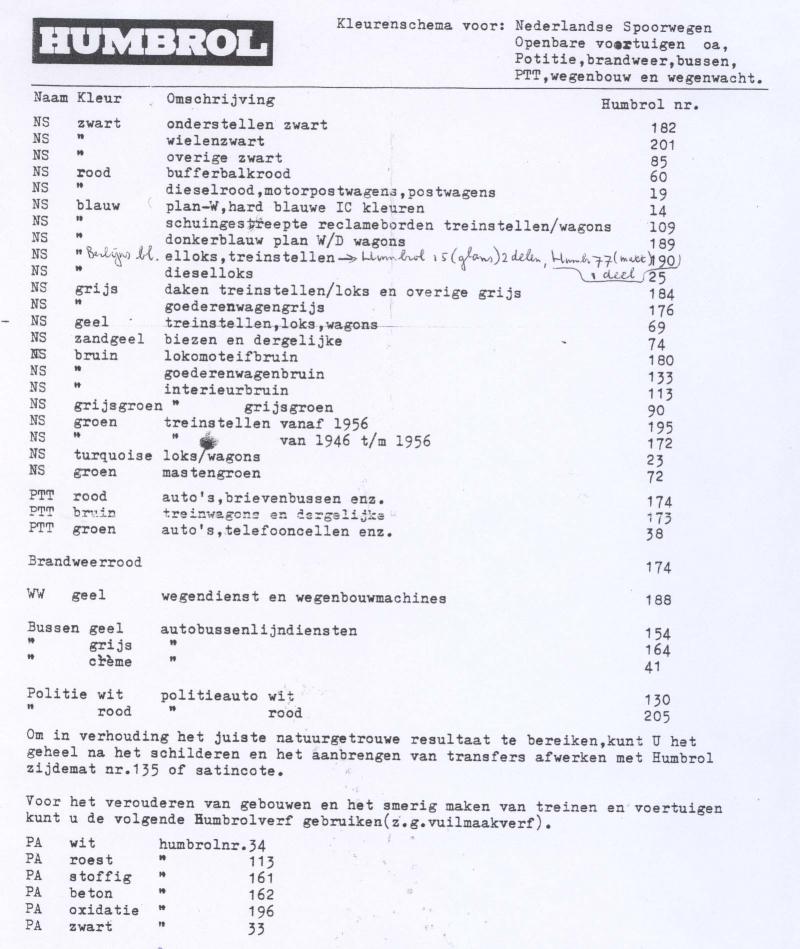

Ik ben op zoek naar de kleurnummers zoals door de NS gebruikt dan wel de kleurnummers van de modelbouw verf die gebruikt kan worden.

Jeffrey,
Zie hier:
Deze is verkregen van Sobat Kras welke hij ooit op dit forum heeft gedeeld.
En je kunt ook terecht bij
KleiNSpoor
Grt, Ronald.

Kijk anders ook eens op de site van:
Project Nijkerk

Bij mijn weten heb ik ook een lijst met vervangende nummers van humbroll naar revell, mochten niet alle nummers voorradig zijn.De eerder genoemde lijst staat er ook.
Zie mijn site onder service de rest wijst zich vanzelf.
Groet Wim.

Heren mijn dank is groot. Ik zocht NS groen in acryl. Maar ik denk dat ik met model air 71.007 van Vallejo al een heel eind kom.

In de hier bovenstaande lijst staat humbrol 72 als 'Mastengroen'. Echter wanneer ik bij Humbrol kijk is de kleur Khaki Dril (lijkt niet echt groen). Wat is wel het goede humbrol nummer voor de NS bovenleidingmasten? Zelf zat ik te denken aan 102 of 105, of moet ik het meer zoeken in de richting van 75?

Hallo Johan,
Ik heb voor mijn masten Humbroll 120 gebruikt.
Grt, Ronald.
