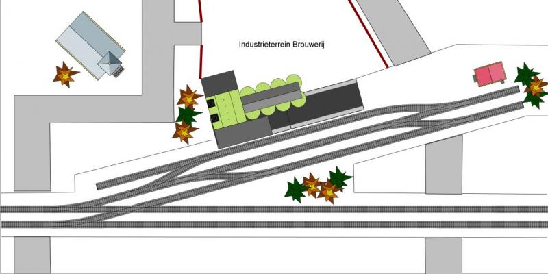

Allen,
Het volgende ben ik van plan om te gaan maken;
Het ontwerp is +/- 120 cm bij 60 cm, een soort van module / diorama in schaal N. Dit project wordt voornamelijk om het één en ander te oefenen m.b.t. modelbouwen en om te kijken of ik het echt allemaal leuk ga vinden. Later kan ik het eventueel aan een complete modelbaan toevoegen.
Naar mijn idee is het sporenplan aardig uitgewerkt qua rangeren en uitwijkmogelijkheden, maar misschien zie ik iets over het hoofd?
Het gehele sporenplan ligt op een verhoogde stenen "stadsdijk". De wegen (grijs) gaan met tunnels onder het spoor, misschien komt er rechts een kleine spoorbrug. De omgeving moet voor de rest stads worden. Het gehele spoorproces rondom een brouwerij hoeft van mij niet waarheidsgetrouw. Het tijdperk wat ik wil hanteren is Tijdperk IV en verder.
Als er op- en/of aanmerkingen zijn dan hoor ik graag!
Waarvoor alvast dank.
Wouter

Hoi Wouter.
Ziet er goed uit!
Ik zou misschien nog her en der wat groen erbij doen. Zo dat je een beetje meer speelmogelijkheid hebt.

Hallo Sölbëringen,
Bedankt voor het compliment.
Ik wil inderdaad meer groen gaan plaatsen, dit zie je echter niet terug in het ontwerp omdat ik met een demoversie van Anyrail werk. Ik mocht maximaal 50 elementen plaatsen, dat limiet had ik inmiddels bereikt.
Wouter

Citaat van: wfiret op 03 September 2012, 17:08:21
Ik zou het brouwerijterrein aansluiten met slechts 1 spoor, dat is realistischer.
Spoorwegen willen zo min mogelijk aansluitingen in hun hoofdsporen.
Verplaats het Engels wissel daarvoor naar met middelste brouwerij spoor. Dan kun je toch vanaf allebei de hoofdsporen de brouwerij bereiken, en weer terug.
Totaal spaart het je nog een wissel uit ook.
Nog realistischer is het om de brouwerij met een normaal links wissel aan te sluiten op het bovenste hoofdspoor.
Links daarvan komt dan tussen de hoofdsporen nog een overloop mogelijkheid met twee linkse wissels.
Engels wissels zijn dure dingen en onderhoudsgevoelig, dus die vermijdt men in het echt ook liever.
Nadeel is wel dat je in de hoofdsporen meer ruimte nodig hebt voor het overloopwissel.

Hallo MarcNL,
Bedankt voor je aanmerkingen. Het is altijd goed om te lezen hoe iemand anders hier naar kijkt.
Je hebt het over een Engelse wissel. Echter, ik wilde daar gebruik maken van een kruiswissel (dat is in het ontwerp inderdaad lastig te zien). Het plaatsen van een Engelse wissel, i.p.v.het eerste wissel, is absoluut een optie maar dan moet alles naar links verplaatst worden i.v.m. de overloop wissels. Vervolgens moet het gehele plateau iets breder, of het gehele plan moet anders. Wellicht is het een optie, ik neem het in ieder geval mee!
Overigens moet dit gebied een "bediend" gebied voorstellen en is geen onderdeel van de vrije baan (hoofdbaan). Daarom is qua wisselstraat "alles" mogelijk.
Wouter

Leuk plan, maar aan de linkerkant is het wel erg kort, je kan misschien 1 loc en een wagon daar kwijt. Als je het daar iets langer maakt kan je er al wat meer neerzetten om het deel van de brouwerij op te rijden vanaf de 'hoofdbaan'. Het is in elk geval een leuk idee!

Hallo Wouter,
Het is inderdaad iets te kort, maar het wordt voornamelijk (in eerste instantie) een statisch object. Later wil ik hem misschien nog koppelen aan een andere module. Maar in ieder geval bedankt voor het meedenken, dit had ook mijn aandacht.
Wouter
