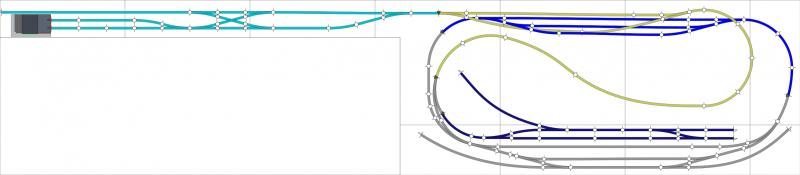

Hallo iedereen!
Na het aanschaffen van een huis en maanden verbouwing heb ik eindelijk een stuk ruimte weten te claimen voor een baan. In het verleden al wat gebouwd en ben ook actief bij de NZH Hobbyclub. Nu dus de kans op het bouwen van een eigen baan @ home
Ik heb echter een beperkte ruimte en wil toch wat origineels maken, hieronder de beschikbare ruimte:
Het idee is dat er twee niveaus komen, onzichtbaar met een klein schaduwstation en een laag daarboven, hier zou ik een klein station willen met een a twee opstelsporen voor overslag en loc onderhoud. Uiteraard zou het leuk zijn als het stationnetje nut had dus misschien nog achterin een derde laag met een doodlopend spoor en een klein station.
Ik heb naast de baan nog een bureau staan met dezelfde afmetingen, het lijkt mijn "praktisch" om vanaf de baan 1 spoor over het andere bureau te laten lopen, hier kan ik dan treinen plaatsen of verwijderen.
Thema zal ietswat bergachtig zijn zodat eventuele hellingen realistischer overkomen, er zullen voornamelijk kleine diesels en tenderlocs op rijden.
Nu de vraag, heeft iemand ideeën m.b.t. tot het baanplan?

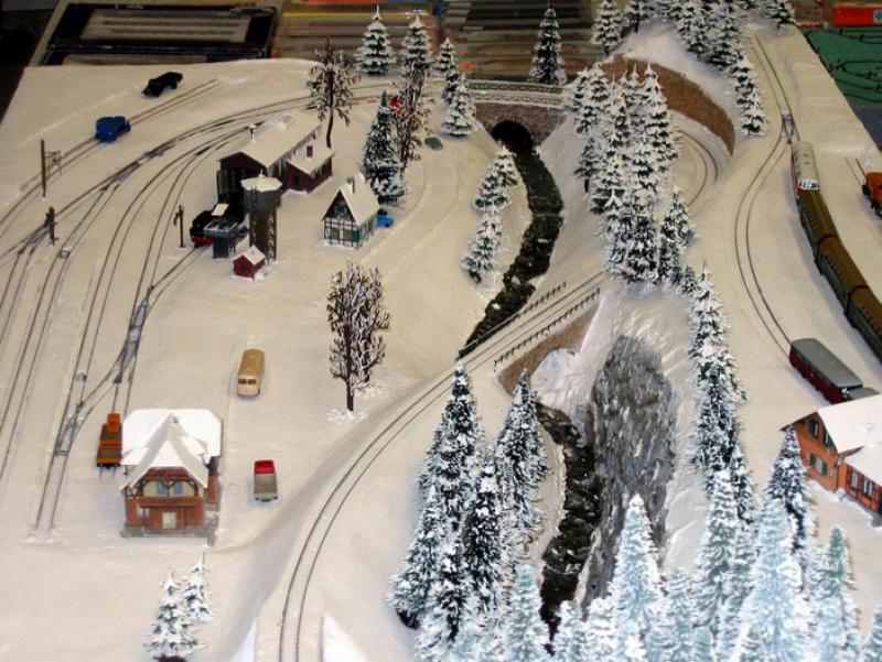

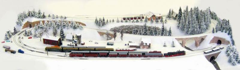

zoiets ?
Rails: Fleischmann Piccole
de baan zelf heb ik ff geleend van deze duitse site
KLIK
foto´s : Torsten David (
http://www.moba-trickkiste.de
Gr.
Marinus

Kijk, dat is een leuk ontwerp! Ik moet zeggen dat ik er eigenlijk meteen wel enthousiast over ben
(iets wat ik na het spitten door honderden baanplannen nog niet eerder had
