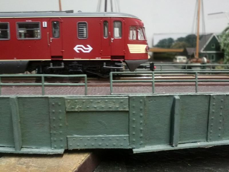

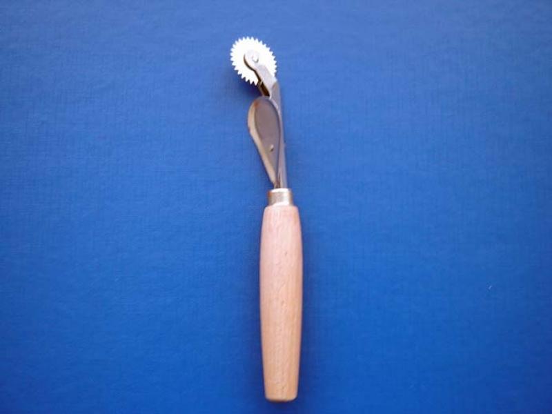

Dummy klinknagels zijn ook eenvoudig te maken met een radeerwieltje. Maar dan dien je wel gebruik te maken van karton voor de bouw van een brug. Draai het wieltje met een bepaalde druk over karton waardoor "kuiltjes"ontstaan. Draai het karton om en je ziet "klinknagels"
Het radeerwieltje.
Het resultaat van het klinknagel effect.
Bij gebruik van styreen het wieltje iets steviger " indrukken". Oefen eerst op karton.
Radeer langs een stalen lineaal voor het rechte werk.
« Laatst bewerkt op: 23 August 2012, 09:28:02 door NS Blokpost 54 IJlst (Friesland) »

Voor nog geen 6 euro koop je een wieltje met verschillende radeerrondjes speciaal voor het maken van klinknagels in styreen, messing en wellicht nog andere materialen.
