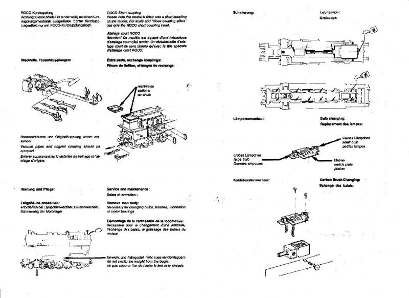

Hallo, ik ben in het bezit van een Roco BR 93 (nr 43320). Weet iemand hoe ik de kap er af moet halen? Liever nog: heeft iemand de gebruiksaanwijzing waarin beschreven staat hoe je dat moet doen. Wil je die voor me scannen en mailen naar

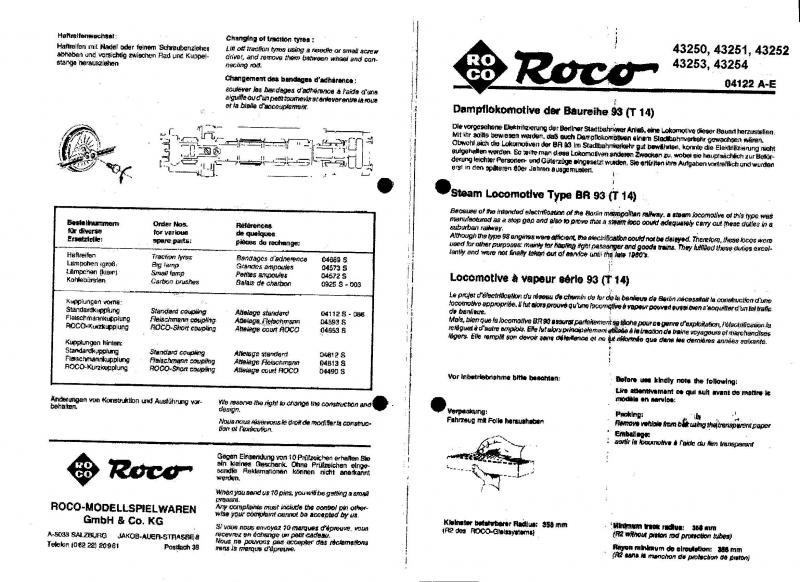

Ik heb wel onderdeellijsten voor je, mischien kan je daar wat mee.

Hoop dat je hier wat aan hebt.
Blijkt een vijs onderaan de wielen te zitten en een verborgen onder de kolen lading.
