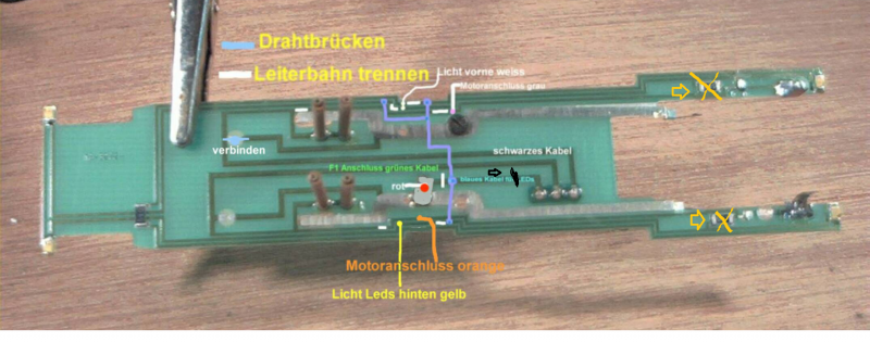

Plaatje geleend van Pfeiffer:
Bij mijn print loopt de baan maar tot het zwarte streepje. Van rechts naar links.
Ook heb ik bij de gele pijlen de 2 weerstandjes verwijderd. Dit wordt verderop
in het verhaal op Pfeiffer ook aan gegeven.
Mvg Bas

Bas, je kunt ook gewoon de print er uit pleuren en de handel rectstreeks aansluiten. Rood-zwart stroomafname, oranje-grijs motor aansluitingen plus geel-wit-blauw voor evt verlichting. Daarna kun je de decoder instelen op evt lichtwissel en andere zaken.

Dank je Ronald, Dat was inderdaad ook een mooie optie.
De kittel rijd maar niet volgens de beschrijving van Pfeiffer.
Er klopt echt hellemaal niks van. De moter spanning deed
niks en de isoleren vd verlichting klopte ook niks. Ook was er een probleem
met het vast maken van de behuizing. Het is verstandiger een voorbereide
kittel te kopen in dit geval.
