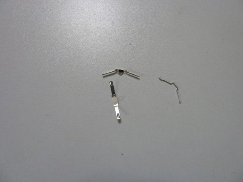

Hi All,
Zelf gebruik ik vaak de Fleischmann 4001 contactveertjes. Die zijn niet duur en op veel manieren te gebruiken. Op de foto zijn dat de veertjes met een oogje. De andere is een afschakelveertje uit een Fleischmann wisselaandrijving. Die zijn soms ook bruikbaar, maar deze zijn erg zwak.
Met beste groeten,
Dirk Meijer
