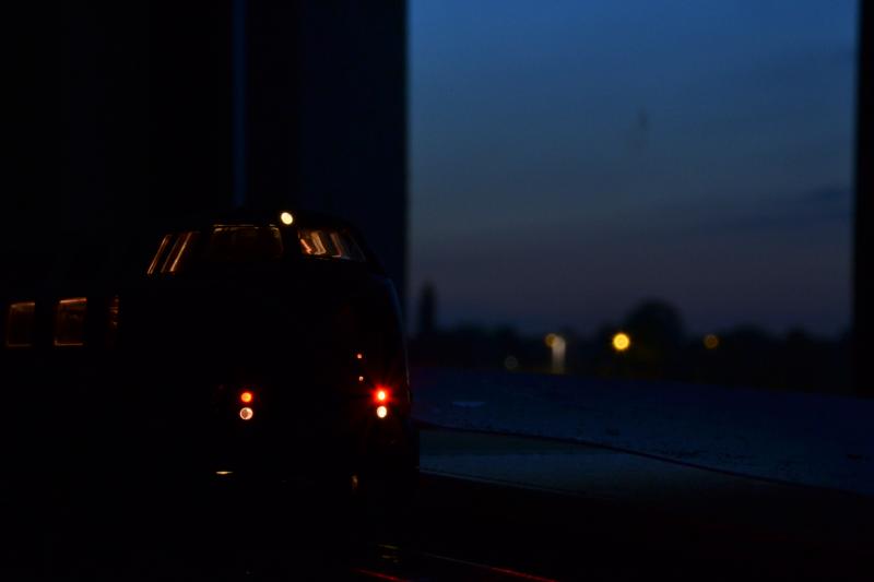

Hoi allen,
Een tijdje geleden heb ik een Roco V200 (63934) gekocht en het valt me op dat er ontzettend veel lichtlekkage in zit.
Sluitseinen:
Frontseinen:
Bij de sluitseinen branden de ftontseinen ook redelijk en verder is de loc helemaal mee verlicht, hoort dit zo of is er iets loos met dit model?

Digitaal? Dan kun je de lampjes ook dimmen, eventueel.
Alufolie tussen de lichtgeleiders frummelen (daar waar ze achter de bolle neus boven/op elkaar liggen).
Succes,
Jan

Hij is inderdaad digitaal, ik zal ook eens testen door wat te dimmen. Ook wat alufolie bij de lichtgeleiders zal ik eens proberen.
Bedankt voor de tips!
