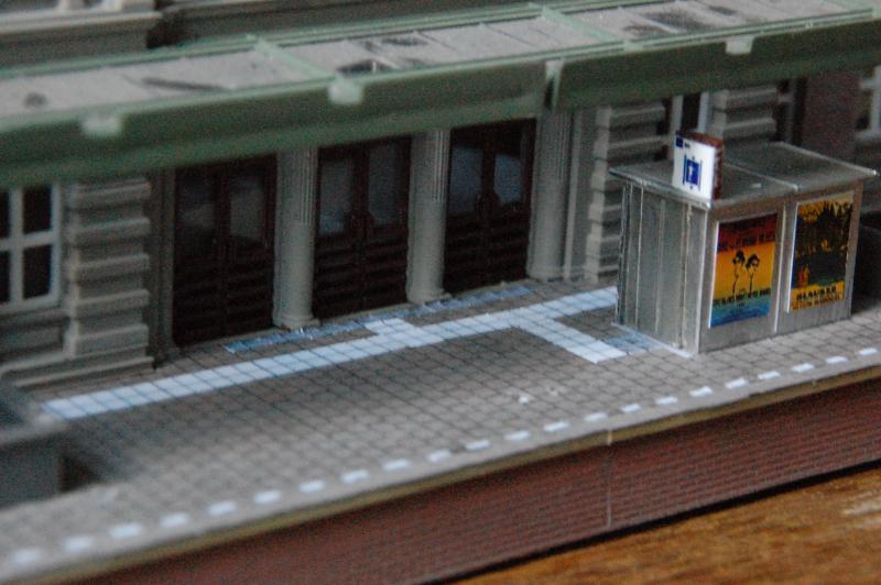

Hoi, ik ken dit perron.
Als je wilt zien hoe ik hem heb vernederlandst, kun je even een kijkje nemen op station Plankendam, elders op dit forum.
Eerst verfde ik de kap grijsgroen.
Vervolgens hoogde ik het perron op, door aan de onderkant een plak balsahout te lijmen, van een paar mm.
Daarna de zijkant van het perron beplakt met plasticplaat met steentjesmotief.
Dan het perron beplakt met grijs papier met nederlands tegelmotief.
Nu moet ik alleen het perron nog verder aankleden met nederlandse details; plaatsnaamborden, banken, chippalen etc.
De rookzuilen heb ik maar achterwege gelaten
Mijn rokende preisers lopen gewoon naar het eind van het perron.
Hier een stukje werk in uitvoering:
En het (voorlopige) resultaat:(witte tegels en blindegeleidestrepen werden op stickervel geprint,uitgesneden en opgeplakt:)
De lift maakte ik van wat stukjes styreen.
Geloof het of niet, maar dit is hetzelfde perron als dat van jou!

@Hendrik Jan: Dat heb je heel mooi gedaan. Hoe heb je het probleem van de lengte opgelost? Het perron is veel te kort. Die print op het perron van de tegels enzo, is dat gewoon een print op papier? Op de foto lijkt het of er relief in zit. Hoe heb je die Nederlandse elementen gemaakt zoals de borden enzo? gewoon uitprinten? Zie in je topic dat je de informatieborden boven het perron helemaal hebt nagemaakt, doe je dat zelf met plastic of styreen ofzo?

27 June 2012, 09:46:17 »
De tegels drukte ik af op grijs karton. Ik tekende ze eerst in Paint en printte ze daarna in de juiste grootte.
De geleidestrepen printte ik op stickervel en plakte ze over het grijze karton.
De halve witte tegels idem.
Alles met een scherp breekmesje afsnijden en opplakken.
Meer is het niet, en het lijkt heel wat.
Ik heb zelf het wiel niet uigevonden, er zijn er meer die het zo doen. Simpele techniek met mooi resultaat.
Ook kun je een stuk balsahout in de juiste dikte op maat snijden en op dezelfde manier bekleden. Zo kun je het perron heel goedkoop verlengen en in elke gewenste vorm snijden.

27 June 2012, 13:07:33 »
Ok, bedankt voor de tips. Je hebt dus dat karton met die print in 1 geheel opgeplakt? Op de foto lijkt het net of er relief tussen de tegels zit, maar dat is dan wss gewoon door de print.
