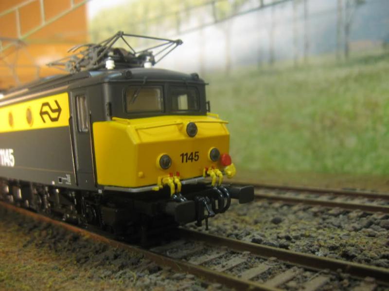

Je zou hem zelf kunnen maken, ik heb deze ook zelf gemaakt ==>>
Grt, Ronald.

Ziet er goed uit op die 1100.
Bij NS zijn dit gewoon standaard dingen die je overal tegen komt.
Vreemd dat een kleinserie fabrikant er nooit mee is gekomen. Misschien iets voor kleiNSpoor of Artitec?
Zelf maken kan dus ook, maar wel een gepriegel in HO.
Heb je dat rode stuk van trabsparant gemaakt, of gewoon geschilderd?
Een knipper LEDje erin is natuurlijk mooi...

Hallo Martijn,
Grt, Ronald.
Ha Ronald,
Hoe heb je die gemaakt? Ik vind die persoonlijk erg mooi...ik zie mijn eigen 1145 al zo rijden...

Klinkt heel simpel maar het zijn stukjes styreen.
Lamp is ook styreen gemaakt met een revolvertang, een beetje uitproberen welk gat je gaat gebruiken.
Grt, Ronald.

Top!! Ga dit weekend even proberen.
