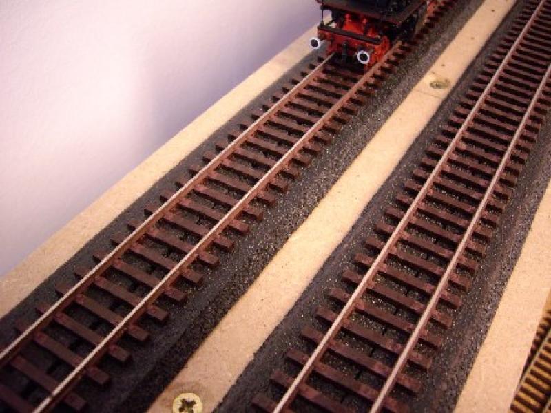

Na het lezen van diverse artkelen op deze site en het speuren op hobby site's, rijst mij toch nog de vraag, welke kleur ik moet gebruiken voor de houten bielzen. De rail heb ik gedaan met Humbrol 113.
Want 113 is m.i. niet de kleur van de bielzen.
groet Kees

Kees,
Het eea hangt natuurlijk af van het soort spoor (stoom, electisch enz enz).
Dit is mijn resultaat met de volgende spullen:
Roco line rails
Woodlands 78 (strooigoed)
Revell mat 83 (voor de zijkant van de spoorstaven)
Model color nr 148 (om het geheel te dry brushen, vuil maken)
textmerk stift om olie vervuiling tussen de rails aan te brengen.
https://images.beneluxspoor.net/bnls/Web_IMGP1323.jpg
succes,
Rene_H

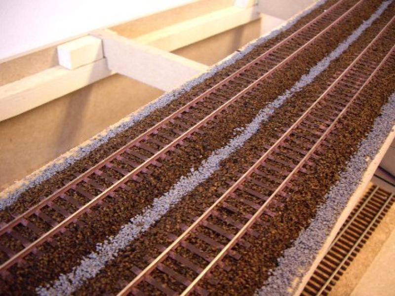

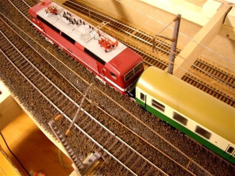

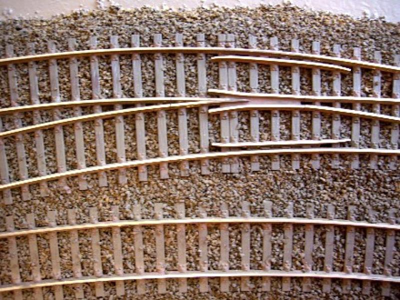

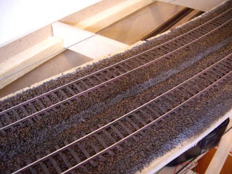

mijn werkmethode is als volgt:
rails op bedding plakken
zijkanten spoorstaaf verven met Revell verf
ballast aanbrengen (plantenspuit met sop en waterdunne houtlijm)
dry bruschen met model color (alles egaal bruin "vies" maken)
her en der met zwart of andere zandkleuren wat details aanbrengen.
succes
ReesCees
Re: Bielzen verven
05 June 2007, 14:39:19 »
ik zal de plaatjes in stappen wel even plaatsen
ReesCees
Re: Bielzen verven
05 June 2007, 14:48:27 »
stap 1:
stap 2:
stap 3:
stap 4:
stap 5:
