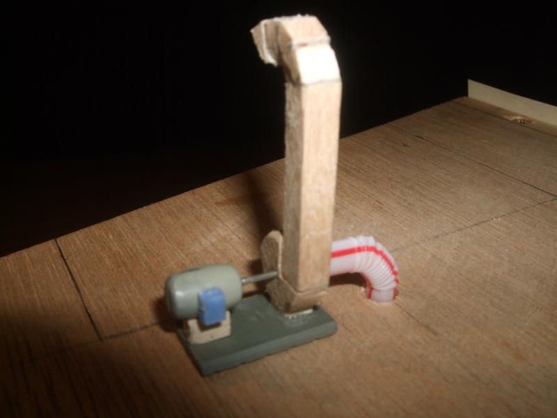

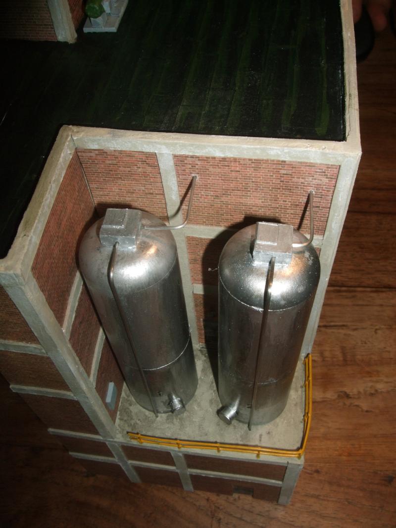

Hier een paar voorbeelden van wat je met uitsluitend afvalmateriaal kunt maken aan industriele scenery...
opslangtanks gemaakt van de buisjes van een snoepje "Two-2-one", mandeksels; stukje buis 6 mm - zat in een damesschoenendoos... - en een rondje 7 mm, leidingen van RVS lasdraad 1 mm
ventilator van een paar stukjes hout en plastic, en een limonaderietje

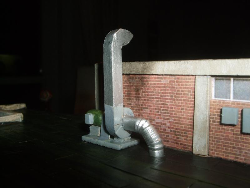

geschilderd is het ineens heel wat; Kiekens zou er nog jaloers op worden
luchtkanalen van lindehout 4x4 mm met flenzen van ijzergaren;

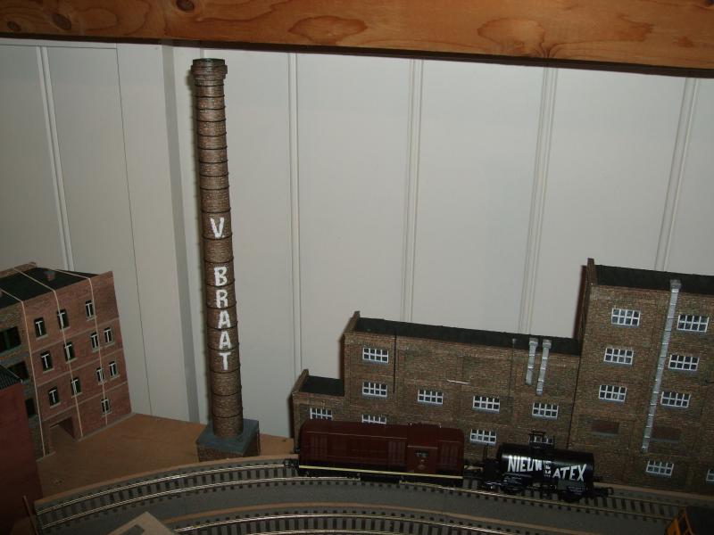

schoorsteen van een stukje rond 20 mm - overgebleven trapspijltje van de bouw van ons huis -, taps gemaakt door er ringen van dun karton omheen te plakken en daarna te plamuren, steentjespapier van scalescenes.com en opgeschilderde letters;
top van de schoorsteen zijn ringen gemaakt uit 2 elektra-moffen 5/8" en 3/4", met een looprooster erin - is gewoon een kraan-perlator, past precies in de 3/4" mof -;
banden om de schoorsteen zijn ijzergaren
Dit zijn allemaal achtergrond modellen die op ca. 60 cm van de toeschouwer verwijderd zijn.
Kun je leuk op experimenteren.
