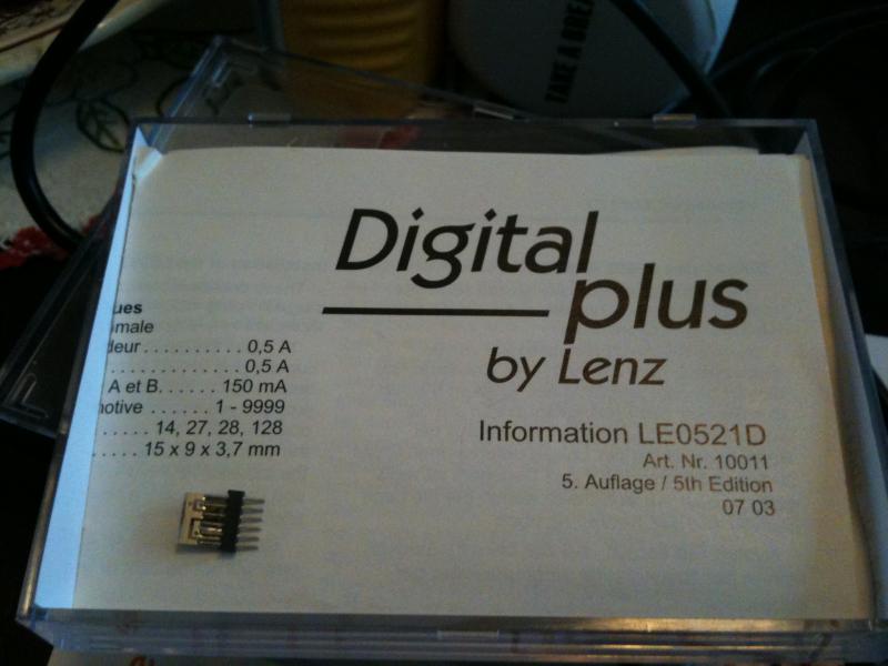

Hoi Allemaal,
Gisteren (zondag) eindelijk even tijd gehad om te spellen met een treintje.
(voor de kleine gegeventjes ik rijd (ga rijden) schaal N)
Heb een Trix Mobile station (of zo) gebruikt.
Een Treintje welke reeds voorbereid was (gelukkig) Kato Blue Tiger (als ik het goed heb)
Een Lenz decoder
(dat dingetje wat in het doosje licht komt uit de trein anders kreeg ik de decoder er niet in  :P )
een paar railsjes op een rij en testen maar.

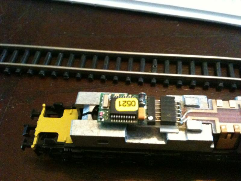

eerst even de trein open en de decoder erin.
de tandjes zijn te lang dus even ingekort.:
en testen maar, en verek het is me gelukt de trein rijdt en ik ben zo blij als een kleuter  ;D

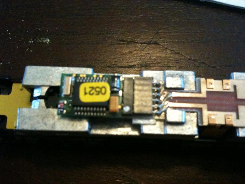

nu alleen kwam het volgende probleem de kap kan er niet meer op  >:( :o
even wat kloten want de decoder zit in de weg met de geleiding van het front sein:
stukje er af....
(helaas geen foto)
De kap gaat er weer op super.
Nu alleen een vraag, de decoder wordt warm en de kap ook gaat dit goed komen of moet ik toch even een andere oplossing vinden voor het plaatsen van de decoder?

Warm? Je hebt een 0,5 ampere decoder in een H0 model gestopt, dat zou wel eens krap bemeten kunnen zijn..... ;)
Re:de eerste stappen
« Reactie #2 Gepost op: 04 June 2012, 13:21:31 »
Waar baseer je dat op Ronald? Willem geeft toch aan dat hij een Kato N loc heeft?

Volgens mij was al vermeld dat er N-spoor gereden gaat worden ::)
Maar waarom neem je geen decoder met bedrading+stekker zodat de decoder zelf op een andere plaats kan worden geplaatst?

@luutjelewis. Decoder heb ik gekregen via een soort van verzamel map verhaal, (Hobbytrain heet het geloof ik) dus gebruik maken van het geen wat je hebt  :P
Maar ik zat zelf ook al te denken over een andere decoder als dat mogelijk was (ben nog nieuw op dit verhaal) lekker prutsen en testen
@ronald Zoals Gert aangeeft rijdt ik N dus geen HO model.
@Gert, ik geloof ondertussen dat het geen Kato was maar en Mehano kan even niet bij de doosjes komen en de trein komt uit de vitrine

Mja, als ik de foto zo bekijk, dan lijkt het de bedoeling dat je de decoder in de uitsparing onder de huidige plek van de decoder stopt. Dan kan de kap erop zonder aanpassingen en is er meer ruimte tussen decoder en kap voor de afvoer van de warmte. Lukt alleen met een decoder met draadjes.
« Reactie #6 Gepost op: 04 June 2012, 14:59:52 »
Meestal zit er bij moderne locs wel een gebruiksaanwijzing met een tekening waarop is aangegeven waar de fabrikant de decoder gedacht had. Japanners kennende moet er haast wel zo'n tekening in de Kato-handleiding staan.
En als dat zo is, dan geldt hier een ouderwets RTFM.  ;)

De uitsparing zat ik ook al na te kijken, de uitdaging zit hem wel net onder de decoder want daar zit het ledje voor het front sein het luistert erg nauw   ;)
Boekje moet ik zoeken doosje ligt ergens op zolder maar zoals mijn zolder er nu uit ziet  ::) :-\ maar we komen er wel.
Nu maar even spelen zonder kap en dan zien we wel weer verder geduld heel veel geduld  :P
