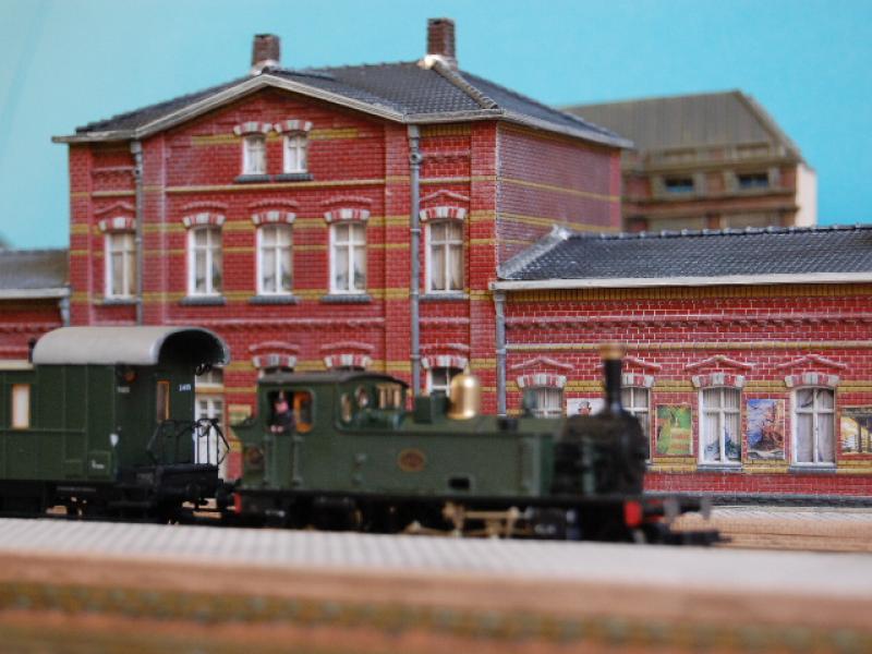

Je model "inwassen" met verdunde verf.
Zo kun je het een verweerd uiterlijk gevendoor te wassen met verdunde roestkleur, of zwart. Desnoods met de vuile verdunner waarmee je net jekwasten hebt uitgespoeld.
Je kunt er ook andere effecten mee bereiken.
Bij voorbeeld een muurtje voegen:
De muur had eerst een baksteenkleur.
Met verdunde grijze enamelverf (je weet wel, die kleine potjes van humbrolof Revell) heb ik het station ingewassen.
De verdunde verf kruip bijeen in de diepere delen, in de voegen dus.
Goed laten drogen en dan nog heel dun met zwarte verf gewassen.
Het is een heel simpele techniek, maar heel effectief.
Ook kun je een washing aanbrengen om meer diepte te krijgen. Met een donkere kleur.
Verder kun je nog drybrushen, meestal met een lichte kleur.
Je neemt een heel klein beetje onverdunde verf op een (platte) kwast, en strijkt de rest van de verf af op een oude doek of krant.
Nu ga je met de vrijwel droge kwast over het model.
De verf blijft alleen op de uitstekende delen zitten en het model krijgt nog meer diepte.
En nou niet langer lullen, maar aan de slag.
Neem je alleroudste huisje, dat je eigenlijk wou weggooien, en probeer deze technieken uit.
Je zult van je stoel vallen van verbazing.
Ik ben benieuwd naar je resultaat.
