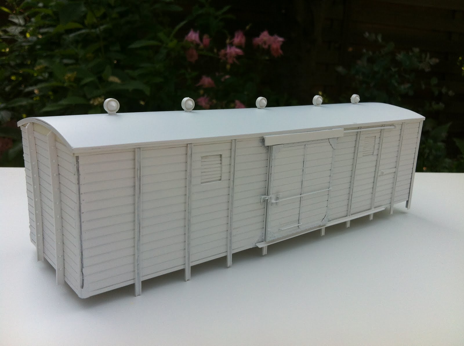

als bewijs:
voor
na
(alleen primer)

Inderdaad, het is er ook echt weer voor. Ik heb vandaag ook een bus van dat spul gekocht, helaas ben ik nog niet in het stadium van spuiten.
Speaking of that, volgens mij mis je nog een paar hoekprofieltjes.
