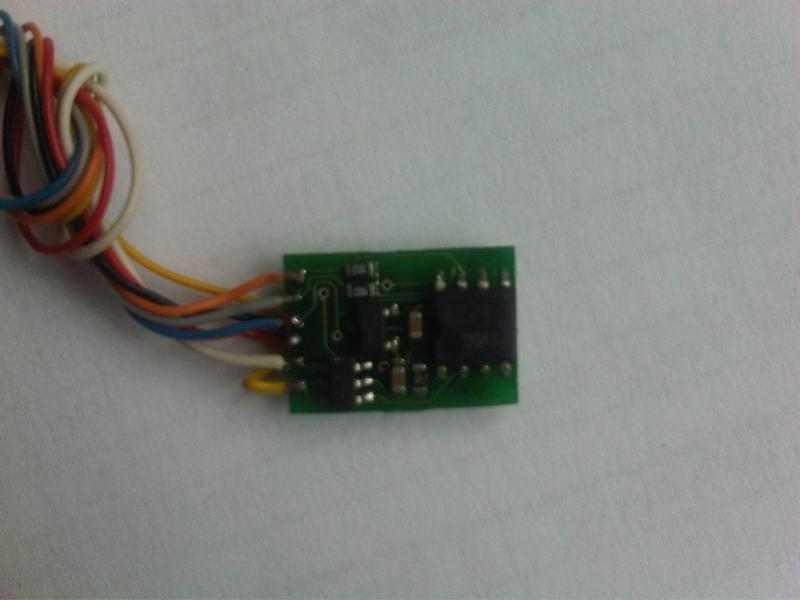

Hoi, wie heeft er ervaring met de DCC lokdecoders van Kreischer datantechnik.
Heb er een paar laatst op de Intermodelbouw beus gekocht, deze blijken niet te werken.
Licht dit aan mij of aan het product?

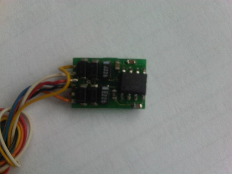

Hier 2 foto's er van.

Geef eens aan hoe je de decoder hebt aangesloten.
Gewoon met een simpel schetsje.
Lijkt er toch sterk op dat je ergens iets verkeerd hebt aangesloten.

Dat het de standaard DCC kleuren zijn begrijp ik.
Maar hoe heb je alles in je loc aangesloten?
Motor geisoleerd van het frame zodat deze alleen contact maakt met de decoder (grijs/oranje)?
Lampjes geisoleerd van het frame zodat je deze via geel/wit + blauw kan laten branden?
Railaansluitingen geisoleerd zodat deze alleen verbinding maken met de rode en zwarte draad?
Als er ergens maar een verbinding zit die er niet hoort kan dat de decoder danig in de war sturen c.q. vernielen.

Re:DCC lokdecoder van Kreischer
30 April 2012, 09:11:52 »
Van het weekend nog eens een poging gewaagd. Nu de decoder totaal los aangesloten. Dus niet ingebouwd. Zo dat er gemeten kon worden aan de aansluitingen. 2 led's + weerdand aan de verlichtings uitgangen en een losse motor aan de moter sturing. Conclussie: Kreischer lokdecoders werken niet. Functie decoders zijn wel goed.
Tot op heden ook geen reaktie op een mailtje naar de leveransier. Advies: Niet kopen, zonde van je geld.
