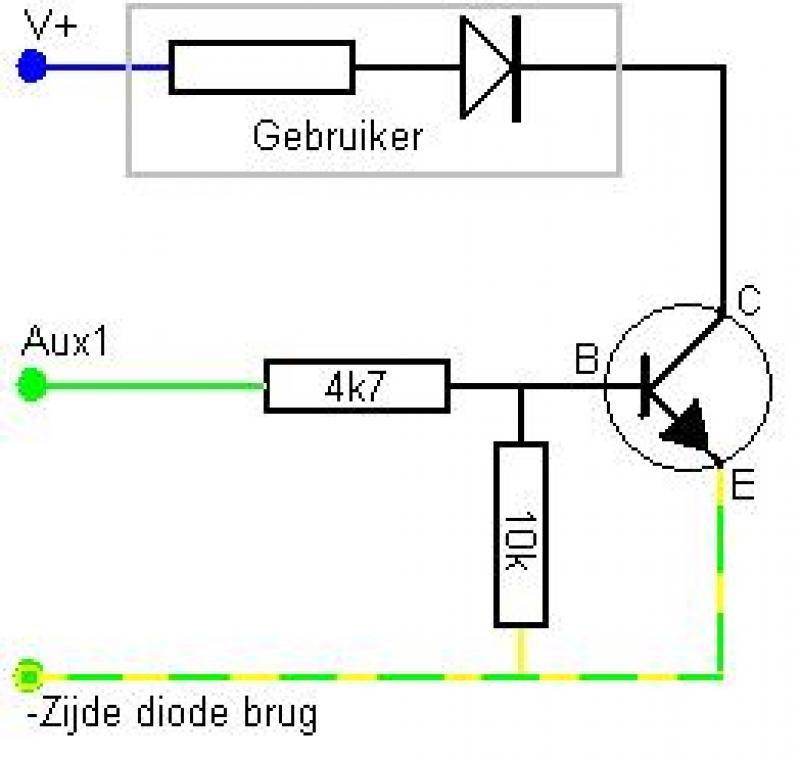

Vandaag een lokpilot v3.0 in een kraansik gezet.
Ombouw verslagje en foto's gaan nog volgen. Ben momenteel eerst nog bezig met uitzoeken hoe ik het zwaailicht met F1 op de logische uitgang kan aansluiten. Ik heb hiervoor een groene draad aan de decoder gesoldeerd maar ik weet dat ik die niet zo met een led mag gaan belasten. Wie weet hoe het hulpschakelingetje met één transistortje aangesloten moet worden?

@Rien:  ??? ken je de lopi v3.0 micro dan wel? de uitgang is "logies" en mag volgens mij niet ongebufferd gebruikt worden toch?

Citaat van: ruudns
Klopt, naast de groene draad moet je ook nog de echte massa (GND) vinden ( dus niet de blauwe ;) ) om een transistorschakeling aan te sluiten.
Schakeling is eenvoudig en basic:
-weerstand van 4k7 tussen 'groen'( = AUX1 ) en basis van de NPN transistor
-weerstand van 10k tussen basis van de transistor en GND
-emitter van de transistor aan GND
-belasting tussen de collector van de transistor en 'blauw' aansluiten
-via de functiemapping AUX1 activeren

Voor de meer visueel ingestelde lezertjes:
De schakeling zoals beschreven door Karst.
Jan-Peter
