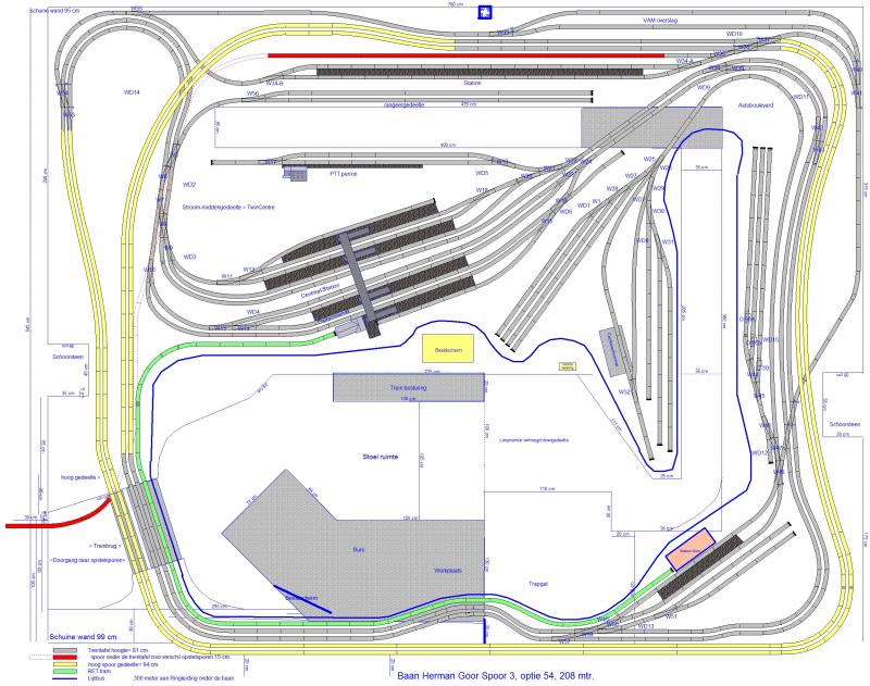

Ik ben al een tijd bezig met een nieuw baanplan voor iemand. Ik heb dit wat hierboven sta, maar op een of andere manier vind ik het nog niet fantastisch. Helaas houdt hij vast aan de profi-rails. Daar zullen we het mee moeten doen.
Wat vinden jullie tot nu toe hiervan?

Houd je nog wel plek over voor scenery

- Ik zie dat je loopruimten hebt gecreëerd, maar deze zijn maar 35 cm breed, dat is erg weinig. Je hebt toch wel zo'n 50 cm nodig. Kom je dan nog wel uit met dit plan? Ik zou zeggen bekijk dat nog eens.

Ik heb het plaatje klikbaar gemaakt. Bovenin is een ICE-station gepland, in het midden een groot centraal station en rechtsonder een klein lokaal stationnetje.

Een beetje vol of niet? De loopruimten zijn inderdaad wel erg klein. Neem ook eens een kijkje in de encyclopedie:
Beschikbare ruimte
Dan zie nog wel wat nuttig info.
Waarom werk je niet met een schaduwstation?
Groet Ronald.

Hallo Daan,
Ik sluit me aan bij m´n voorgangers...
Loopruimte is veel te krap, er is sowieso te weinig bewegingsruimte, tijdens het bouwen heb je ook ruimte nodig. Niets is zo irritant als je je achterwerk niet kan keren.
Teveel sporen, waarbij nogal wat bogen zitten met een kleine radius.
Bijv. links van het station, in het midden, daar heb je een aantal flexen gebruikt in de bogen waarvan ik me afvraag of dat wel gaat passen....
Het is niet lullig bedoeld, maar dit plan is een potentiele " niet afkomer ".
Je wilt teveel in deze ruimte. Doet me een beetje denken aan de baanplanboekjes uit de 60 en 70er jaren...
Kijk er nog eens naar, zou zonde zijn als je op weg bent met bouwen en je komt tot die conclusie. Er gaat voor een kapitaal aan rails in...

Denken jullie niet dat een schaduwstation lastig bereikbaar wordt? Het is voor mijn opa. Die moet er namelijk ook bijkunnen.
