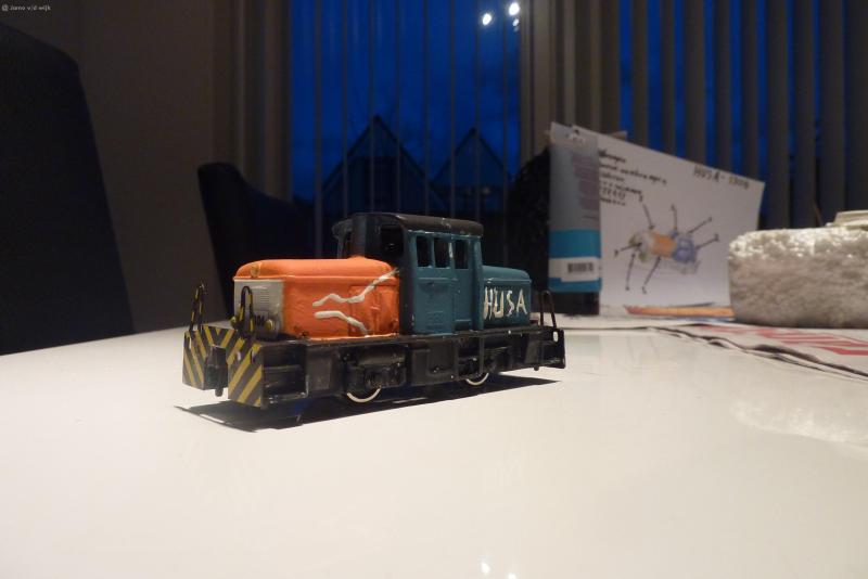

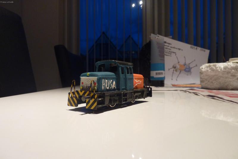

de ganzen zijn goed gelukt vind ik  (y) de letters worden nog verbeterd het idee van Paul was een beetje onmogelijk want we hebben geen goed mesje :-\ :(
ik denk dat ik de letters ga uitknippen  (y)
Mvg. Jarno

Ik snap je wel met je prijzen, en je hebt het lef ook om het gewoon zo te doen  (y). De gans heb je er goed op gekregen. Mijn ervaringen met de Actionverf zijn redelijk, maar niet zodanog dat ik het op een model verf als basiskleur. Maar misschien heb je wat aan het volgende:
Bij een volgend project, probeer eerst een lichte grondverf te krijgen, liefst een spuitbusprimer. Deze zijn misschien wat aan de prijs, maar daarmee kan je de donkere ondergrond van de O&K diesel wegkrijgen. Dan hoef je namelijk de actionverf er niet zo dik op te smeren. Je ondergrond is strakker, en de verflaag die erop gaat dekt veel makkelijker.
Mocht je de spuitprimer te duur zijn, kijk of er in de schuur/kelder/garage bij je ouders een bus witte of lichtgrijze(grond-)verf staan, schraap daar het bodembezinksel uit, verdun het met Thinner (=minder duur dan spuitprimer) en gebruik dat als basis verf. Wel goed laten drogen daarna.
En bij de Blokker hebben ze ook vrij goede kleine tubes acrylverf overigens met verschillende kleuren.
Nog een tip: beter voor het resultaat is om 2 dunne lagen te verven ipv 1 dikke laag. De acrylverf kan verdund worden met water, maar dt gaat met de 1 beter dan met de ander.
Zelf ben ik nog wat aan het experimenteren (voor verweren) met schildersolieverf en terpentine, maar dat geeft nog geeg bevredigende resultaten. Dus daarin kan ik nog niet adviseren.
Nogmaals, ik vind je creativiteit bewonderingswaardig  :o, je hebt een goed idee, en een redelijke stille hand (getuige de gans), maar zoals je zelf ook schreef, het kan beter.  ;)
Jammer dat witte decals vaak niet werken met een printer, anders zou je het op die manier kunnen doen.
Je zou alleen de omlijning in lichtgeel kunnen printen, vervolgens kan je ze voorzichtig in en over schilderen. Je gebruikt de decals dan als mal.
ik hoop dat je wat aan de tips hebt,misschien hebben medelezers ook nog ideeën??
