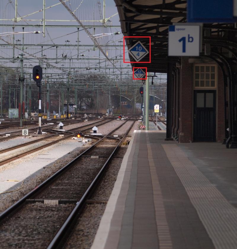

Goedenavond forumgenoten,
Vanmiddag ben ik een middagje wezen fotograveren op station Roosendaal, nu kwam ik een aantal borden tegen welke ik geen plaats kon geven.
Ik heb ook niet echt informatie kunnen vinden (waarschijnlijk ook omdat ik niet op de juiste benaming zoek, ik weet niet hoe ze heten namelijk
Maar wellicht kan iemand mij vertellen wat dit voor borden zijn, en waar ze voor dienen.

Dit heten "cijferborden", die geven aan waar een reizigerstrein moet stoppen naar gelang het aantal rijtuigen die ook op dat station moet stoppen. Het bovenste blauwe deel geldt voor het gehele perron. Het onderste witte deel van het bord geldt voor het gedeelte na een wissel.
Groeten, Erwin

Die borden geven aan tot hoever de machinist dient door te rijden langs het perron. Het getal staat voor het aantal rijtuigen. Dus bij 4 rijtuigen/bakken rijd hij/zij door tot het bord voorzien van een 4, bij 6 tot de 6 enz enz enz.
Deze borden zijn in een ononderbroken spoor geheel blauw met een getal.
Zoals jij ze op de foto hebt staan is voor de situatie dat er wissels halverwege het perron liggen. Om gelijk Roosendaal als voorbeeld te nemen. Stel dat er een trein via spoor 2a op 1b binnenkomt dan zal de machinist op het onderste getal letten. Komt hij via 1a binnen zal hij letten op het bovenste getal.

Bedankt voor jullie goede uitleg, heb ik weer wat geleerd
Groetjes,
