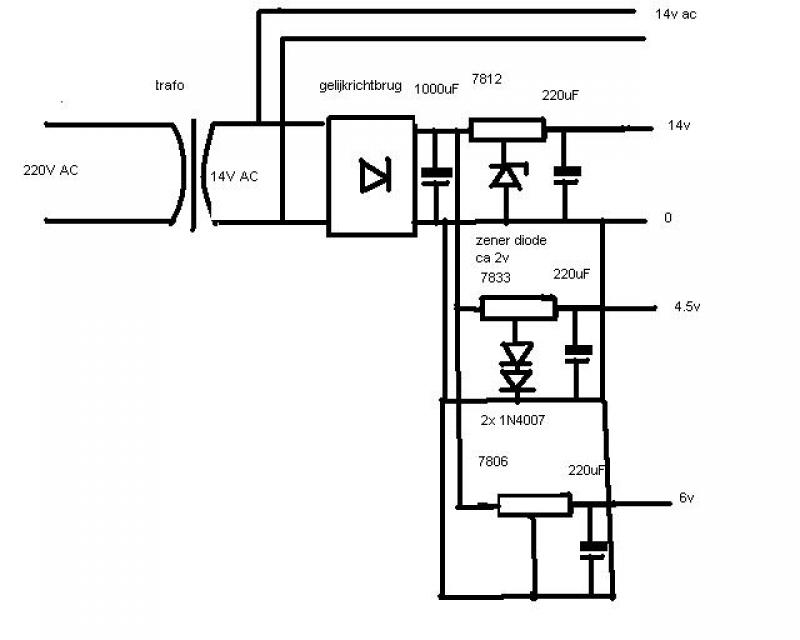

Ik heb een miniatuur pretparkje gemaakt, maar moet nu alle elektriciteit nog aansluiten
waar ik eigenlijk niet zoveel van weet, misschien kan iemand mij een beetje helpen?
Alle onderdelen staan netjes in een stroomschema,
maar de eerste vraag is dan al meteen hoeveel en welke transformator? hier voor nodig is.
het schema staat op
http://www.frankytouch.nl/
rechts staan de 10 knoppen waar onder de onderdelen aan en uit geschakeld zouden moeten kunnen worden.
Ik hoor graag of iemand zou willen helpen.
groet, Frank

Als je een trafo hebt van 12-16 volt, vaak voor een habbekrats te koop bij een kringloopwinkel, kan je de meeste zaken al laten werken. Op de achterzijde van de trafo's staat meestal: input 220/230 Volt AC, output 12(14,16) Volt DC ===

Of dit bouwen

Beginnen met een veilige trafo. Bij Conrad verkopen ze die voor niet te veel geld.
http://www2.conrad.nl/goto.php?artikel=403488
Op 14 volt wisselspanning wil al bijna alles wat je hebt werken.
Voor de 4,5 volt kun je nog een instelbare stekkernetvoeding kopen, heeft Conrad ook.
http://www2.conrad.nl/goto.php?artikel=512314

Dank voor jullie reacties,
maar ik heb nog net even wat specifiekere info nodig ben ik bang
hoe zit het bijvoorbeeld met weerstanden en zo?
hier nog een keer het schema
Berichten: 22834
Re:hulp nodig bij electronica
03 April 2012, 12:35:34 »
Beetje klein plaatje om hier te bekijken en de link uit het eerste bericht werkt opeens niet meer.
Maar wat is het probleem? In de gebruiksaanwijzing van de verschillende onderdelen staat kennelijk op welke spanning je ze moet aansluiten, of het per se wisselspanning danwel gelijkspanning moet zijn en of er dan nog een weerstand moet worden voorgeschakeld. Soms moet er tussen de aanbevolen trafo en het betreffende onderdeel nog een weerstand wordengeschakeld. Gewoon de gebruiksaanwijzing opvolgen zou ik zeggen. Weerstandjes verkopen ze ook bij Conrad.
