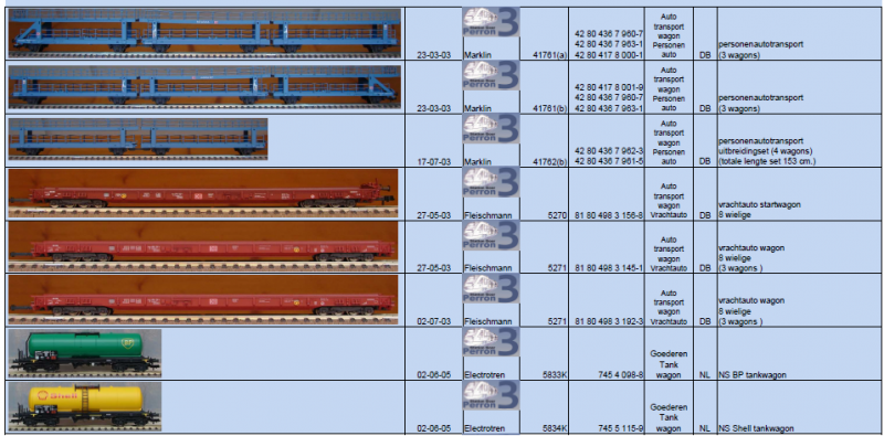

Een vriend van mij heeft een zooitje goederenwagons, waar de samenstellingen een 'beetje' zoek zijn geraakt.
Het gaat om
deze
goederenwagens. Nu zijn er een aantal waar geen NS logo op staat, maar een DB of zelfs SBB logo. Zijn er mensen die weten of die wagons in Nederland kwamen of niet?
Als ik bijvoorbeeld de eerste marklin autowagens neem. Die kwamen volgens mij niet in Nederland, maar hij beweert van wel. Misschien is er iemand, die dit weekend tijd over heeft
, die kan helpen. Bedankt!

De autotransportwagons heb ikzelf nog nooit in Nederland gezien. althans de 3 gelede wagens.
De 2 gelede autowagen zou wel eens in Nederland geweest kunnen zijn in een autotrein richting Sloe of Leusden.
De platte wagens zijn wagens voor de rollende landstrasse. Deze worden gebruikt om door de bergpassen van de Alpen te rijden. Op deze wagens staan complete vrachtwagen combinatie's { truck + trailer.} Er hangt dan nog 1 personenrytuig voor af achter waar de chauffeurs in meereizen.

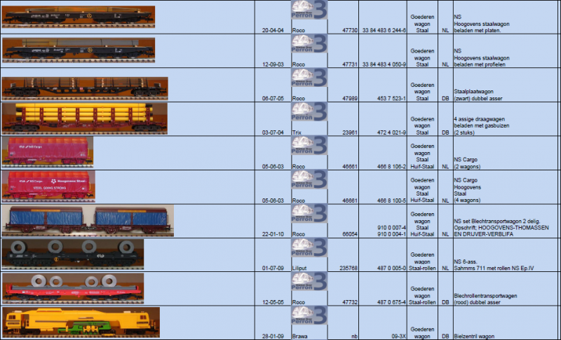

De BAM heeft in Nederland 1 of 2 van deze wagens in dienst waar een kraan/graafmachine op staat.

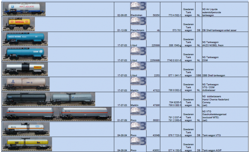

De ketelwagens kwamen zover ik weet ook niet in Nederlnd al durf ik dit niet met zekerheid te zeggen. heb daar ook nog nooit een afbeelding in een tijdschrift van zien staan.

Die eerste autowagens zijn volgens mij van de Westerland (Sylt) pendel (dwz. niet in NL).

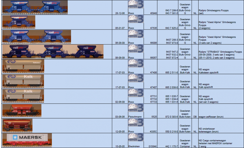

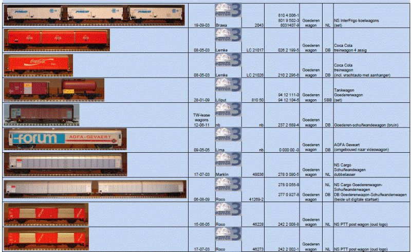

Om het overzichtelijker en toegankelijker te maken, heb ik de plaatjes upgeload.
Hier gaat de vraag om de coca cola en de huifwagens
Hier gaat de vraag om de DB wagen
Hier gaat het ook om de DB wagens.

Even zo uit m'n hoofd: die DB-zelflosser, die daar als zelflosser (bulk, kolen) omschreven staat: dat is een zgn. "Schotterwagen", dus voor het vervoer naar en het storten van ballast op plaatsen waar aan de rails gewerkt wordt (voornamelijk). Een duitse term voor dat soort "werkwagens" was (is) "Bahndienstwagen", zeg maar voor intern gebruik. Ik denk niet, dat die erg vaak de grens over zijn geweest. Zal dat nog even nakijken.

Die heb ik weleens in Almelo zien staan, dus ze komen weleens de grens over

Oké, weer wat geleerd
