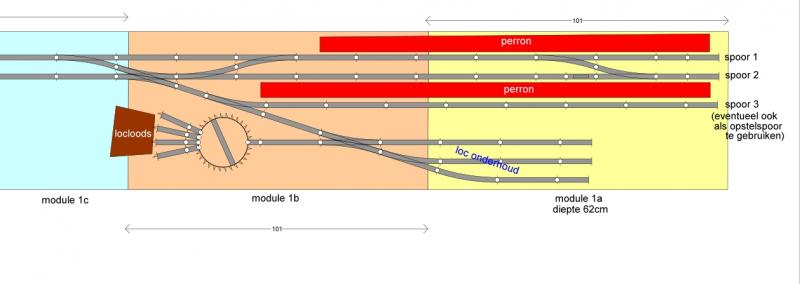

Beste forumleden,
Na de totaal geflopte bouw van Bergheim/Blaauwduin aan Zee
http://forum.beneluxspoor.net/index.php/topic,36555.msg555637.html#msg555637
waaraan ik een half jaar geleden al opnieuw was begonnen, heb ik besloten het totaal anders te gaan doen.
De meeste
argumenten
zijn praktisch van aard. De baan stond door de afmetingen erg onhandig en was voor het grotendeels een 'vaste' baan.
Een paar maanden geleden hadden we lekkage vanuit de badkamer en moest het laminaat er grotendeels uit. Toen besefte ik dat de baan totaal niet 'verhuis-proof' was. Een modulebaan biedt hiermee veel meer uitkomst.
Ik heb de volgende
voorwaarden
opgesteld:
- praktisch te plaatsen/te verwijderen, maar niet bedoeld voor tentoonstelling
- max. diepte 65cm want ik heb korte armen
- plaatmateriaal van vorige baan gebruiken ivm de kosten (plaat 101cmx62cm)
- voorlopig geen schaduwstation
- eenvoudig baanplan, geen spinnenwebben aan rails
- opstelling in L vorm
- kopstation met omloopmogelijkheden
- minimale lengte voor perron 3 á 4 lange rijtuigen
Plan module 1-3
De rechter module is het kopstation. De modules lopen vervolgens naar links en na de derde module komt een hoekmodule. Voorlopig eerst maar eens dit deel van de baan.
Graag jullie op- of aanmerkingen.

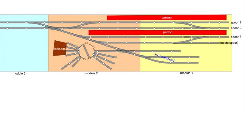

Hoi Michael,
Klinkt goed allemaal, ook een leuk baanplan.
Op / aanmerkingen heb ik op dit moment niet echt, wellicht is het opstelspoor iets aan de korte kant, en zou je de onderhoudsporen allemaal even lang kunnen maken.
Ik blijf je draadje volgen.
Groetjes,
Michael !
Berichten: 49
Re:[Modulebaan] Blaauwstad (h0)
22 February 2012, 18:35:51 »
@Jeroen:
Dank voor je bericht!
Het opstelspoor is inderdaad wat kort, vanwege het wissel voor het omlopen.
Eerst leek het me leuk om er een perron aan te leggen, maar drie perrons is misschien wel wat té.
Dat bovenste spoor voor loc-onderhoud was daarom wat korter voor een mogelijk stationsgebouwtje.
Maar dat wordt denk ik allemaal wat krap.
@iedereen:
Ergens vind ik dit baanplan wel een beetje saai. Het een logisch plan zijn, maar wat speelser zou wel leuk zijn... maar zoals ik bij de voorwaarden schreef: ik wil geen spinnenweb aan rails.
Misschien zijn er nog mensen met vernieuwende ideeën
Michael

Ik heb het sporenplan even bijgewerkt.
Toen ik de rails ging uitleggen volgens het vorige plan, bleek dat ik erg krap uit kwam en dat er onvoldoende ruimte zou overblijven voor passende scenery etc.
Daarom heb ik opstelspoor en 'spoor 3' samengevoegd tot één spoor. Je moet het zien als een perron dat niet zo vaak gebruikt wordt en waar ze de rijtuigen even kwijt kunnen.
In principe rijden alle treinen weer weg uit dit station. Alleen enkele locs worden hier opgesteld.
De diepte van de module is in werkelijkheid 62 cm, maar volgens AnyRail is dat nu dus kleiner.
(klik)
Misschien dat ik uiteindelijk de draaischijf laat vervallen, alhoewel die juist een karakteristiek beeld geeft.
Michael

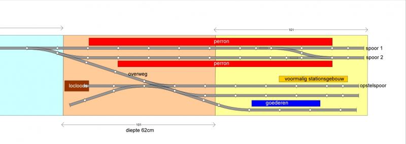

Hoi Michael,
Ik heb een beetje zitten spelen in je baanplan. Op zich heb je niet veel ruimte, en ik ga er vanuit dat je aan de linkerkant een (verplaatsbare) fidleyard gaat neerzetten. Daar je al niet zoveel ruimte hebt, vraag ik mij af of je wel dubbelspoor wilt. Daarvoor moet je extra wissels neerleggen, waardoor het allemaal wat druk wordt. Ik heb een enkelspoor versie even snel in elkaar gezet, waarbij je volgens mij dezelfde perronlengte houdt, omloopmogelijkheden hebt en hetzelfde depot.
Wat het depot betreft, ik vind het een groot depot bij een klein station. Je kunt er maar 1 trein opstellen, terwijl je wacht ruimte hebt voor 4 loks en ook nog een onderhoudsplaats hebt voor een aantal loks. De verhouding lijkt wat zoek. Tenzij het een voorstads(doorgangs)station is. Want dan zou de werkplaats aan de lijn naar het hoofdstation liggen (vergelijk met Haarlem, als er een station bij de werkplaats zou zijn). Dus misschien dat je daarin iets zou kunnen schrappen.
En een andere vraag betreft rangeer mogelijkheden. Komen er alleen personentreinen of ook goederentreinen? Die laatste kunnen alleen even langskomen, maar niets lossen. Misschien een bewuste keuze, maar het beperkt in speelmogelijkheden.
En qua treinen, is het allemaal een beetje door elkaar (gewoon dat wat je leuk vindt) of heb je een bepaalde tijd en lokatie in gedachten?
Succes met het verder uitdenken.

Hoi Michel,
Bedankt voor je feedback!
Aan de linker kant komen nog twee modules, ik weet nog niet of ik een fidleyard maak, of dat ik er een pendelbaan van maak.
Ik ga rijden met Nederlands en Duits materieel, epoche III-IV; personen- en goederenvervoer.
Hieronder weer een bijgeschaafde versie.
Zoals je ziet het grote locdepot eruit en plaats voor het lossen van goederen.
Voldoende perron-lengte aan spoor 1 en 2.
(klik)
Michael

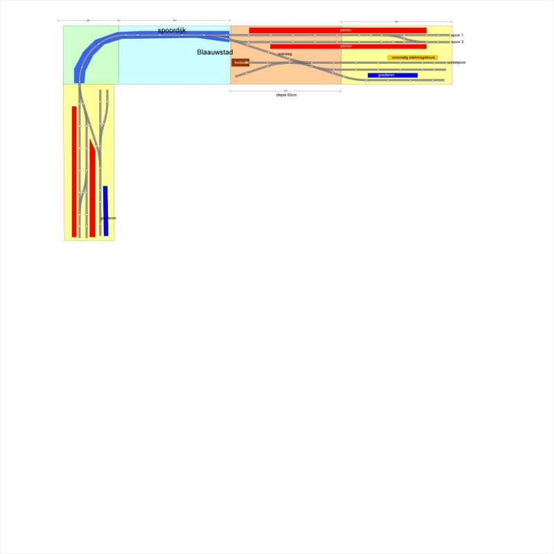

Hoi allemaal,
Hier even een overzicht van de beschikbare ruimte.
Linksonder maar even wat in elkaar gezet. Misschien heeft iemand hier nog ideeën voor.
(klik)
hartelijke groeten
Michael
