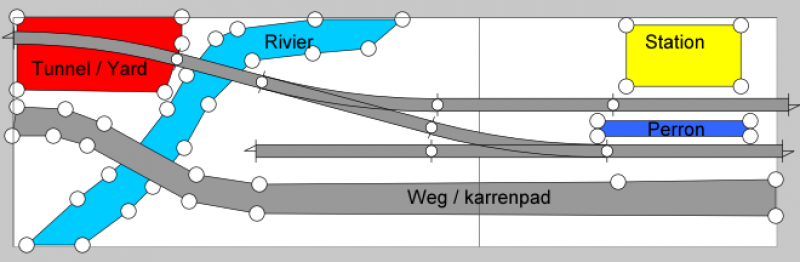

Zopas presenteerde ik een baanplan voor een klein kopstation, Nederlands materieel, tijdperk V etc. Maargoed, dat blijft waarschijnlijk op de tekentafel totdat ik een eigen huis heb, en dat duurt nog wel even (lees: max een jaar).
Daarnaast zijn mijn modelbouwskills nog niet superontwikkeld, dus leek het me wel aardig om te beginnen met een diorama. Ook een beetje aangestoken door de dioramawedstrijd en de mooie draadjes natuurlijk.
Thema
Goed, het thema. Met m'n ouders zijn we regelmatig op vakantie geweest in Tjechie, het Reuzengebergte, omgeving Trutnov / Vrchlabi om precies te zijn. Fantastische omgeving en.... mooie treinen. Ik hoop op m'n site nog wat verslagjes te maken van station Trutnov en Hostinne.
Tot voor kort wist ik niet dat er wel Tjechisch materieel te verkrijgen is, maar ik ben erachter dat er genoeg in omloop is, met name kitjes van messing en styreen. Geen ervaring mee, dus leuk.
Thema is dus Tjechie, in de uitlopers van de bergen. Hostinne aan de rivier de Elbe. Mooi oud stadje. Meer info:
http://www.hostinne.info/nederlands/d-1524/
Foto's van mezelf plaats ik nog wel een keer.
Omgeving
De meeste stations in Tjechie lenen zich niet voor een klein oppervlak (zijn al snel 5 sporen), dus ik gebruik wat fantasie en combineer wat dingetjes. Hostinne is een leuk klein station op de lijn van Trutnov naar Vrchlabi / Nova Paka. Er is wat passagiersvervoer middels de serie 810 (railbusjes), en goederenvervoer, met name boomstammen.
Op het diorama wil ik weergeven: een stukje station, een stukje rivier, een stukje weg, en de trein moet kunnen verdwijnen, dus er komt een tunneltje.
Baanplan 1
Poging 1: Spoort komt uit de tunnel, brug over de Elbe, meteen daarna de wissel en het station op.
Probleem 1 is dat ik door de brug niet zoveel perronspoor over hou, en er niet meer ruimte is dan één railbusje. De andere wissel heb ik erin gelegd om ruimte te maken voor houtoverslag ofzo.
Probleem 2 is dat ik het karrenspoor eigenlijk ook over het spoor heen wil trekken en naar het station wil laten lopen, maar.... geen ruimte, want brug en wissel liggen daar.
Willen jullie eens meedenken.

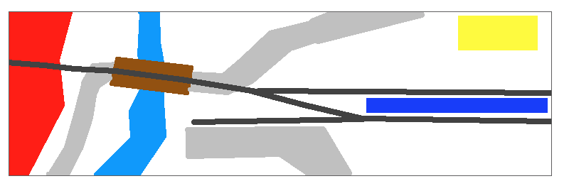

Misschien is het volgende een idee:
Het spoor (donkergrijs) komt links uit de berg (rood) en gaat over brug (bruin) naar het station toe. Blauw is nog steeds perron en geel station. Dit kan natuurlijk ook anders. Het karrenspoor loopt tussen de berg en de rivier over de zelfde brug naar het station. Het wordt dus een brug voor zowel trein als auto. Aan de voorkant kan dan een soort laadplatform komen voor hout overslag.
Dit is mijn idee ff snel op 'papier' gezet.
Gr, Ivo
