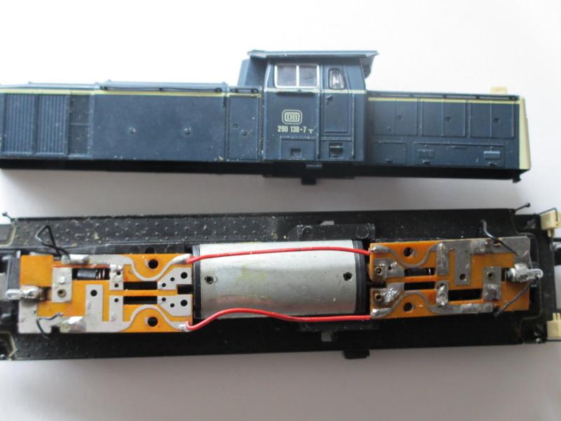

Hallo medespoorders,
,ik ben nog niet echt goed thuis in de digitale wereld maar enkel vorderingen heb ik reeds gemaakt met goede resultaten en dacht, ik ga mijn twee oude diesellocs eens ombouwen naar digitaal. Dus alle condensatoren en dioden eruit gesloopt. Nu weet ik inmiddels dat de aansluitingen voor de motor en voor stroomafname gescheiden moeten zijn en ik maak ook gebruik van de kleurcoderingen. Echter voor de verlichting heb je ook de massa nodig buiten de gele en witte draad. Waar o waar kan ik dit solderen op de printplaat. Zie de foto.
https://images.beneluxspoor.net/bnls/BR_290_Roco_001.jpg

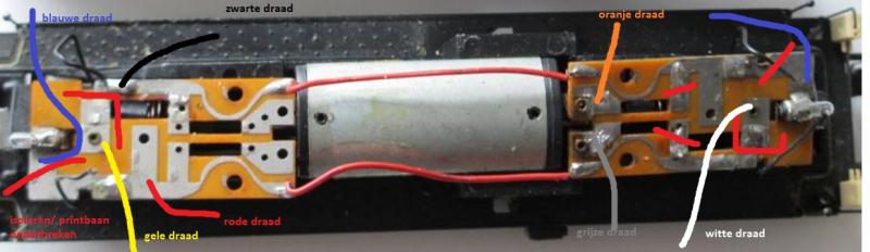

Zie beneden staand plaatje.
Bij de rode lijnen slijp/kras je de banen door. De lampljes hebben geen kontakt meer met de rest van de lok.
De blauwe (common Plus) draad bij beide lampjes solderen.
Witte draad naar de voorzijde lamp.
Gele naar de achterzijde lamp.
(ik had begrepen dan de grijze (motor), oranje (motor), zwarte (rail) en rode (rail) draad al aangelegd zijn).
Daarna de dimfunctie van de decoder op beide F0 functies bv waarde 32 ipv 64 zetten, zodat je de lampjes van 12V niet aanstuurd met 18V.
Voila, licht in een 290.

Zoiets:
ps: Net te laat met uploaden dus

Zover ik het kan zien gaat het goed zoals je het nu beschreven hebt. Natuurlijk moet de motor tevens potentiaalvrij zijn ofwel niet gekoppeld aan de massa of de andere motorpool maar dat wist je al.

Als je DCC rijdt kun je er ook voor kiezen het aansluiten van de blauwe draad en dus het hele doorkrassen achterwege te laten. De stroomafname kan ook als plus voor de lampjes dienen. Hoef je je ook geen zorgen te maken over eventuele overbelasting van de lampjes. Het vermogen op de lampjes wordt dan namelijk sowieso gehalveerd.

de decoder die ik heb gebruikt is de esu 52690 Basic. Ik heb naar aanleiding van jouw verhaal de ombouw zonder de blauwe draad aan te sluiten en zonder de stroombaantje door te slijpen aangezien je aangaf dat de overbelasting niet zou kunnen plaats vinden. Toen de decoder geprogrammeerd was en ik hem wilde laten rijden branden de lampjes zeer vel en soms flikkerend. Daarna heb ik de aansluitingen gemaakt zoals Jan Peter het voorstelde. Het doorslijpen gerealiseerd en de blauwe draad verbonden met de decoder. Dus geheel volgens het voorstel. Echter heb ik nu dus geen voor en of achterlicht afhankelijk van de rijrichting
Ga er nu nieuwe lichtjes in plaatsen
gr Aart.

Als je geen licht heb, dan ligt een van de zijde van het lampje nog aan de lok chassis. De decoder zet de functie uitgangen uit als er een probleem (blauw, wit of geel naar het chassis) is.
Probeer met een multimeter te kijken waar de lampjes aan het chassis vast zitten.
Deze verbinding weghalen. Dat zou de lampen richtingsgevoelig aan\uit moeten zetten.
