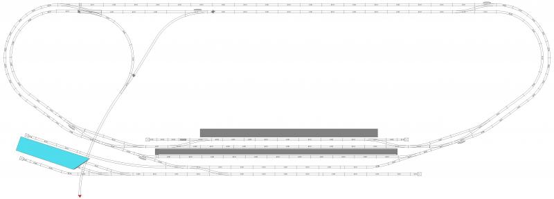

ik zit met een keer(lus)probleem
26 February 2012, 17:27:52 »
Ben bezig met mijn baan " meer jarig module project"
daarin rij ik met trek combinaties en zou dan graag mijn loc's door een keerlus/triangel laten rijden. En ook rij ik met treinstellen, deze hoeven niet door de lussen.
Nu is mijn vraag:
Welke optie's zijn er?
Liefst zou ik 2 keerlussen willen combineren kan dat?
Hoe krijg ik dit het beste verwerkt in mijn schaduwstation?
Het rangeerspoor is inmiddels gewijzigd maar de wegen naar het schaduwstation nog hetzelfde.
De baan komt 2 sporig rond te lopen. Verder mag het totaal gewijzigd worden.
Zou iemand het kunnen intekenen?
Alvast bedankt!
Ps: de baan word niet gewijzigd. Mits beter uitkomen van het keer lus probleem.
Laatst bewerkt op: 26 February 2012, 17:30:30 door MC

Re:ik zit met een keer(lus)probleem
26 February 2012, 18:14:49 »
@ mijnspoor: Ik rij 2rail digitaal.
wel weet ik hoe een keerlus aangeloten kan worden,
de print heb ik liggen van W. Ros.
Het gaat mij meer van hoe op te lossen en hoe te passen inde baan.
Er mag ook onder(door) de baan passende oplossing geplaatat worden.
Alvast bedankt

Berichten: 8108
26 February 2012, 18:27:27 »
Zonder compleet sporenplan kunnen we je niet adviseren waar je ze moet aanleggen.
Keerlussen combineren kan niet. De bedoeling van een keerlusschakeling is juist om op een bepaalde plek het probleem op te lossen. Als er dan invloeden vanaf een heel andere plek meedoen gaat het echt fout.

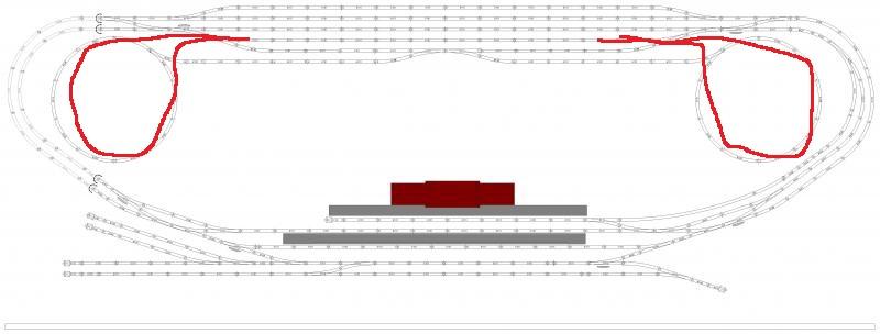

mekel
Berichten: 1086
26 February 2012, 19:02:37 »
Mark,
En de ruimte op de spiralen gebruiken om 2 keerlussen te maken aan beide kanten is dat geen mogelijkheid ?
Sorry voor mijn niet zo uitmuntende Paint Skills

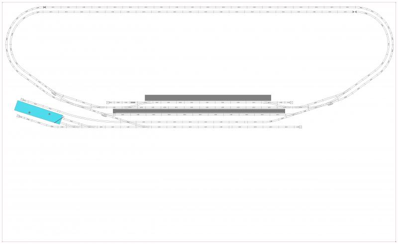

26 February 2012, 19:56:29 »
Ik zie dat er wat onduidelijkheden ontstaan.
Dus heb ik even de Pc opgestart en de tekening even aangepast.
@ Lucky: Dit klopt, ik dacht even een oude tekening te posten om te laten zien dat de
baan feitelijk rond loopt, maar ik zie dat dit onduidelijkheden schept.
@ Remunj: Heb het actuele sporen plan nu opgezet.
Begrijp dat alleen de triangel van 2 kanten bereden zou kunnen worden.
en een keerlus altijd 2 losse lussen zou moeten zijn. elk voor 1 richting.
Jammer..
liefst zou ik dan gaan voor een triangel, maar dat is helemaal een puzzel heb ik het idee..
Heb vele uren ingestoken, maar echt het
idee is er nog niet uit gekomen.
De baan moet feitelijk rond blijven lopen.
de ruimte is gemakkeerd.
zelf ben ik een tijd geleden tot dit idee gekomen, maar kan zo geen andere opstelsporen bij. misschien kunnen jullie er wat mee. Het keerspoor gaat onder de baan door.
@ Jeroen: Deze boog zou dan R1 worden, gaat niet gelijk mijn voorkeur naar uit, maar dat zou de uiterste mogelijkheid wezen.
mvg
Mark

Mark D.
Berichten: 1197
26 February 2012, 20:24:51 »
Als het alleen om die driehoek gaat en je rijdt digitaal, dan zou ik de boel gewoon via de wissel motoren schakelen. (zoals je een puntstuk zou doen, maar dan wat uitgebreider.)
vriendelijke groet, Mark..::
5,6 km...
verstuurd vanaf mijn sinclair zx spectrum
MC
Mvg Mark
Berichten: 2490
1145 & 1136 de 2 11-fjes (Mark)
26 February 2012, 20:46:01 »
Maar dan nog de grote vraag, hoe mooi te verwerken in het schaduwstation?
met het keerlussysteem kan de 3hoek ook worden gepolariseerd.
Mvg
mark
