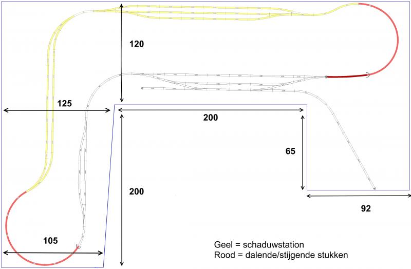

Het baanplan:
Langs de achterkant kan ik ook min of meer overal aan, dus dat is geen probleem...

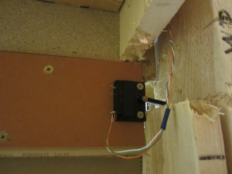

Nadat bijna alle wisselaandrijvingen aangesloten waren kon ik ze eens uitproberen. Ik wacht nog steeds op mijn Piko-wisseldecoders, maar de winkel zegt mij dat Piko momenteel heel slecht levert. Je zou het denken, ik wacht al bijna 3 maanden op 4 wisseldecoders
In ieder geval hier een foto van de wisselaandrijving:
1 - De wisselaandrijving bij het verlaten van het station (rechterkant)

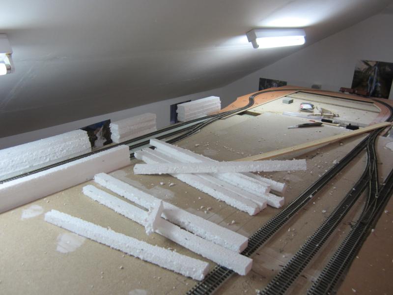

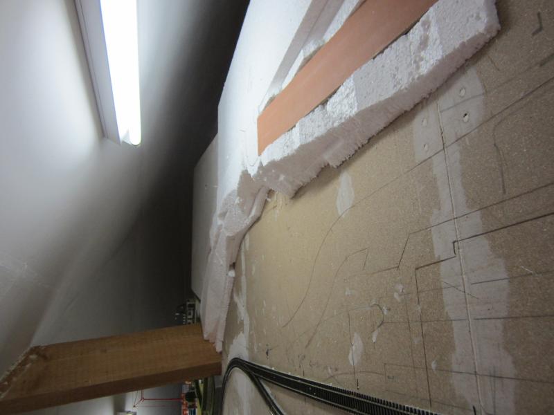

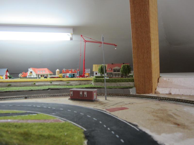

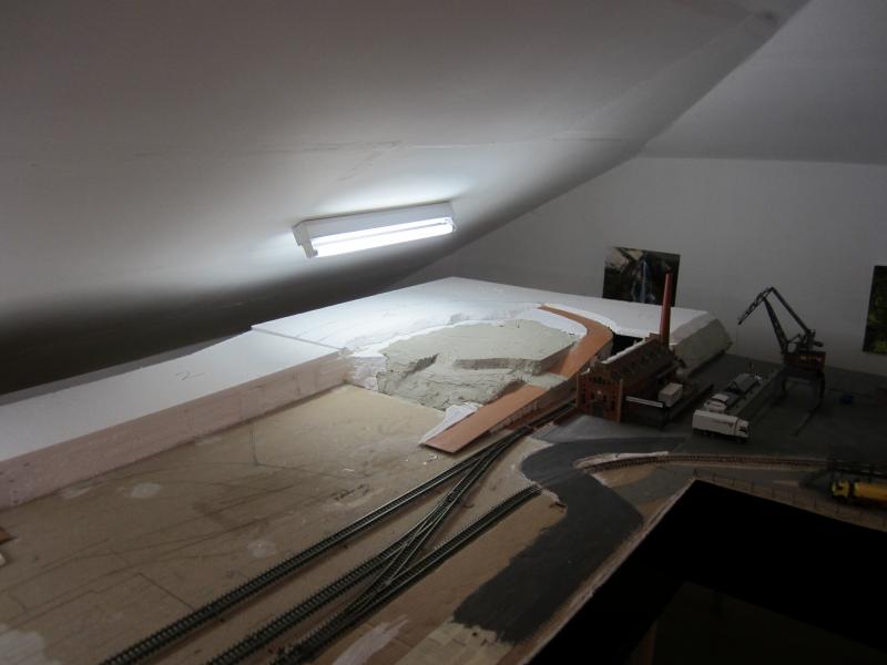

Daarna wou ik rustig verder aan de landschapbouw boven de opstelsporen achteraan. Houtjes gezaagd op 8 cm, pinnetje erin om het vast te maken en dan een stukje gyproc erboven. Het eerste stuk was nog ok, de tweede poging viel echt tegen. Blijkbaar is exact 8 cm zagen niet zo simpel. Dit gecombineerd met de niet perfect rechte basisplaat zorgde voor een slecht resultaat. Omdat ik er van uitging dat rechter zagen niet meteen ging lukken, ben ik maar overgeschakeld op piepschuim:
2 - De "steunen" voor de plaat
3 - De uiteindelijke bedoeling, met links nog het hout+gyproc stuk
Zoals te zien op foto 2 is het nogal een rommeltje, overal liggen nu bolletjes piepschuim. Gelukkig is er de stofzuiger
De vraag is nu natuurlijk of dit stevig genoeg zal zijn. Ik gok van, zeker omdat er nog een laagje tegellijm bovenkomt. De boerderij en speeltuin/bos steunen ook volledig op piepschuim, al zijn die steunen wel wat breder... Nou ja hout vasthouden zeker
Vandaag proberen verder te werken aan de steunen, vooral dan aan de rechterkant van de baan, bij de dalende boog. Dan nog even wachten op de vervanging van de wisselaandrijving en dan kan daarna weer lekker geknoeid worden met tegellijm.

Wat eventueel een idee is om het piepschuim te versterken is:
- Of een dun plaatje triplex van dezefde afmeting onder je piepschuim lijmen voor de stevigheid.
- Wat ook een optie is maar ik weet niet of dat gaat is het doorboren van het piepschuim met bijvoorbeeld een dun draadeind of dunne stukken hout.
Groetjes,
Nick Vandenzavel
Berichten: 244
BNLS-modulebaan in opbouw
Re:H0 baan: burgiebaan
Reactie #36 Gepost op:
23 January 2012, 16:59:46 »
@jeroen-
Ja had ik ook al aan gedacht, maar de voorste steunen zijn nogal dun/smal en ik vrees dat ik er dan door ga prikken
Misschien dat triplex wel geen slecht idee is, moet ik eens naar kijken
Gr.
Nick
Neem ook eens een kijkje op onze clubsite:
MSV Leuven
Berichten: 11132
Spoor-0 & Spoor-1
Reactie #37 Gepost op:
23 January 2012, 17:09:19 »
Een spijker in de houtlijm dopen en erin duwen is een beproefde methode.
Nick Vandenzavel
Berichten: 244
Reactie #38 Gepost op:
23 January 2012, 17:11:08 »
Oh ja goed idee
Alleen nog lange spijkers zoeken dan
ongeveer zo een 8 cm
Gr.
Nick
MSV Leuven
Berichten: 11132
Spoor-0 & Spoor-1
Reactie #39 Gepost op:
23 January 2012, 17:24:38 »
Het is nu laag water!
Henk H
Reactie #40 Gepost op:
23 January 2012, 17:28:33 »
Hallo Nick,
Misschien is het een idee om een plaatjes triplex te gebruiken, deze kun je d.m.v. draadeind en ringen + moeren perfect waterpas stellen.
gr. Henk
Nick Vandenzavel
Berichten: 244
Reactie #41 Gepost op:
23 January 2012, 17:37:27 »
Hoi Henk,
Dat is inderdaad ook een optie.. Ik ga denk ik even proberen met het piepschuim, dan zie ik wel of het stevig genoeg is of niet... Anders worden het draadeinden :d
Gr
Nick

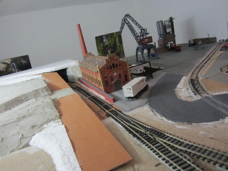

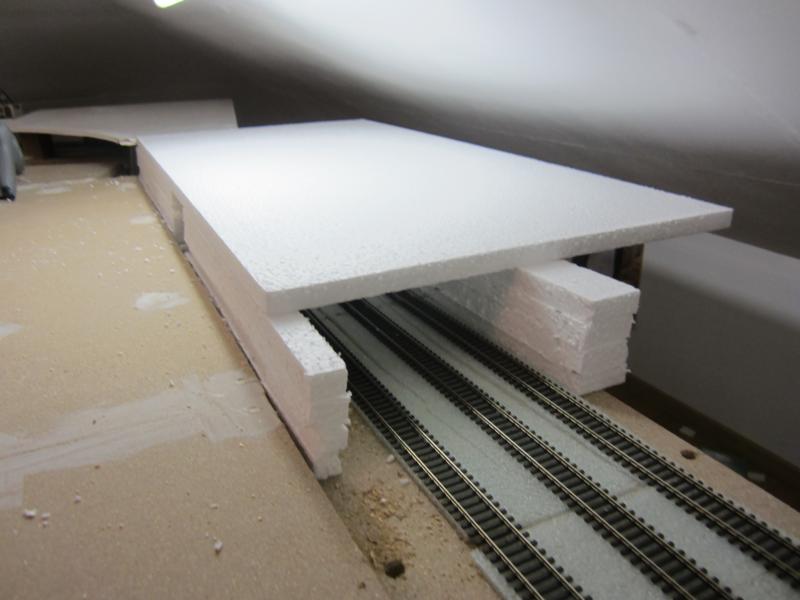

Het landschap is voor het grootste gedeelte klaar qua vorm. Het is uiteindelijk stevig genoeg met enkel piepschuim te gebruiken, maar met voldoende steunen over de hele baan. Zo ziet het er nu uit:
4 - Het landschap naast de haven en het industriegebied. Op het plateau komt de kerk te staan
5 - Het vervolg van het landschap. De bedoeling is dat de stad in twee niveaus zal verschijnen. Beneden het station en enkele kleinere gebouwen, bovenaan de woningen en winkels

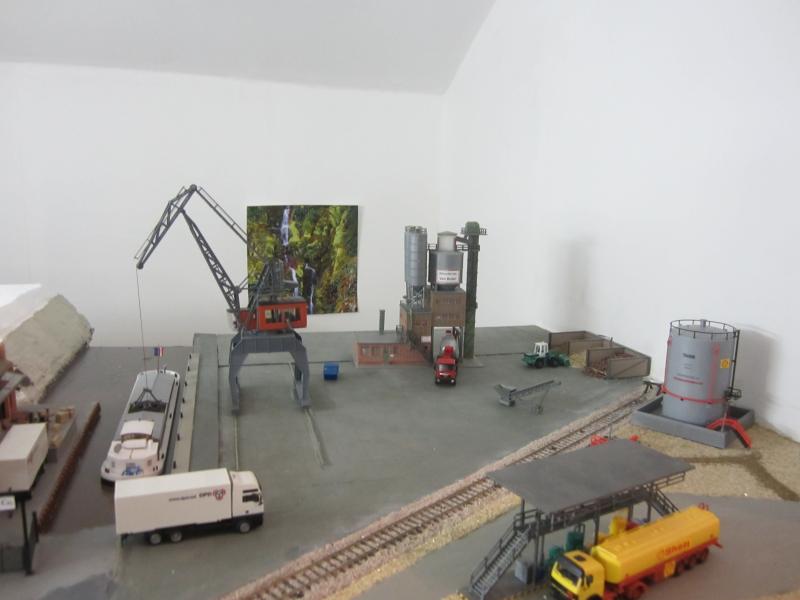

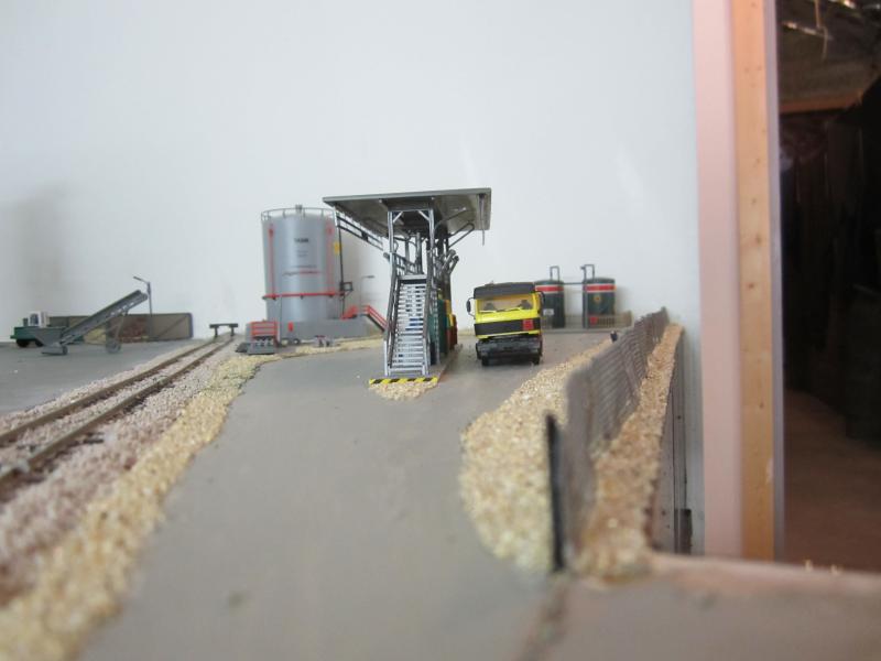

Het industriegebied met de haven is ook zo goed als klaar. Er moeten alleen nog een paar plukjes groen toegevoegd worden en enkele extra voertuigen.
6 - Een overzichtsfoto van het industriegebied. Aan de linkerkant is nog net de nieuwe meubelfabriek te herkennen
7 - Close up van het brandstofdepot. Niet helemaal conform de werkelijkheid, maar ik vind het er leuk uitzien

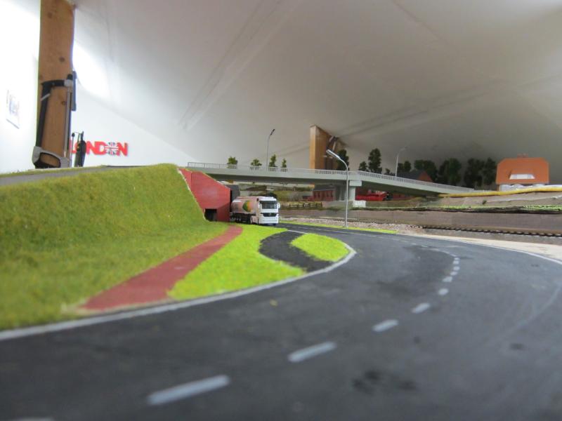

Aan de andere kant van de baan is alles bijna volledig klaar. Het bos boven de helling moet nog een beetje gras bijtringen, alleen moet ik de zelfgemaakte graszaaier dan herstellen. De helling van de weg richting de woonwijk is ook helemaal begrast en is nu klaar voor de afwerking met vangrails en verkeersborden.
9 - De helling naar de brug met het fietspad en een stukje weg dat dankbaar gebruikt kan worden voor politiecontroles
