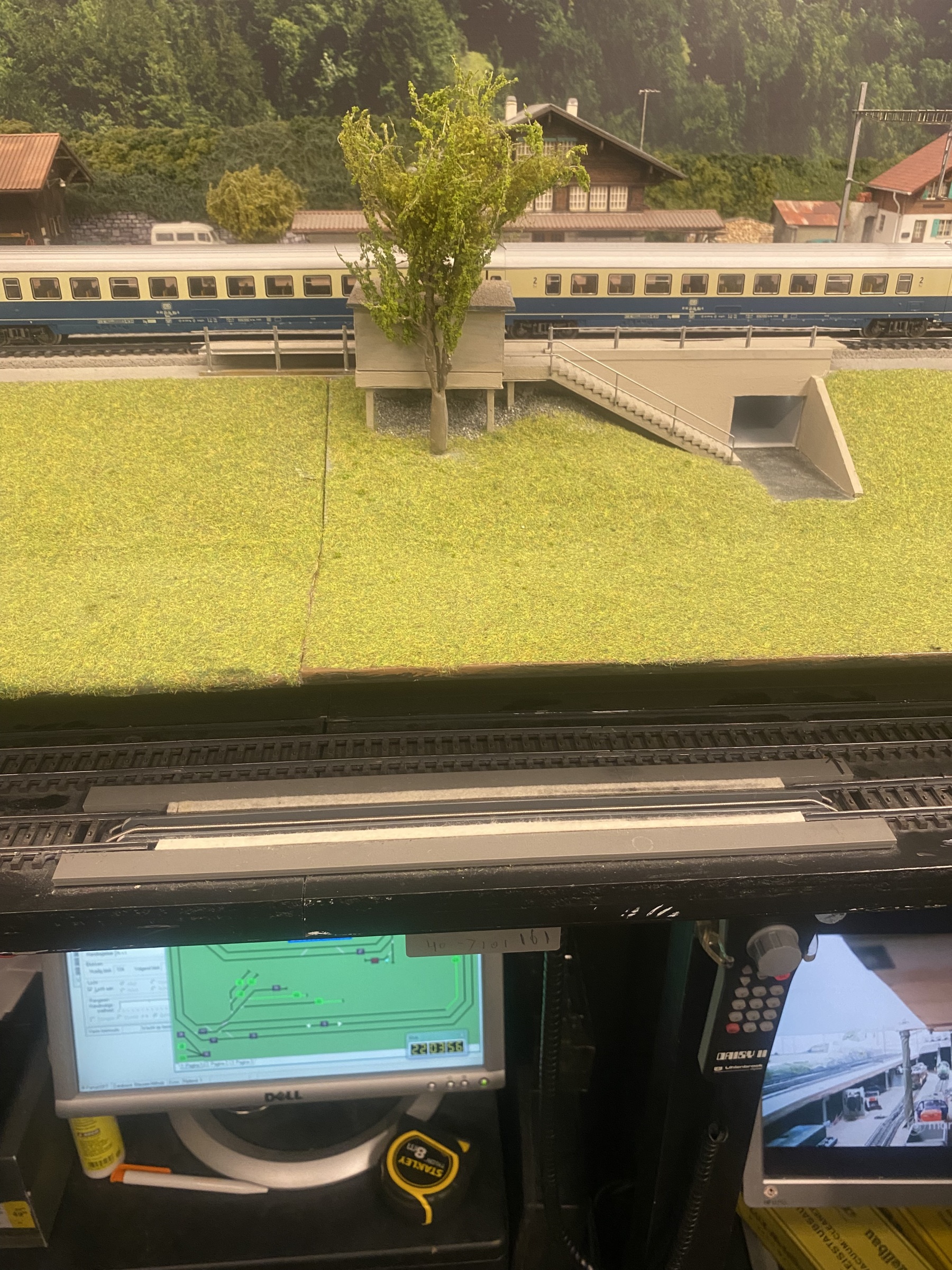

Blausee-Mitholz
Berichten: 1378
Re: Wielen schoonmaken
Reactie #25 Gepost op:
15 April 2025, 21:20:04 »
Ho
Ingebouwd als bypass in de baan.
Mvg, Johan
